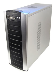

Február végén teszteltünk valamit, aminek ugyan az volt a neve, hogy Cooler Master Stacker, de nem sok köze volt „a” Stackerkez, a számítógépházak non plus ultrájához. Már a formabontó 830-as bemutatkozásakor rebesgették, hogy a régi modell gyártását befejezik, és jön majd egy utód, amely továbbviszi az eredeti formát. Megnyugodtunk, amikor az új Stacker 810 dobozáról a régi, sallangmentesen elegáns és tiszteletet parancsoló forma köszönt vissza, amit a nagy elődnél megismertünk. A doboz nagyságából arra következtettünk, hogy a méret is megmaradt.
Kicsomagolva meglepetéssel vettük észre, hogy a külső egy fikarcnyit sem változott. Nincs ezzel semmi baj, hiszen az ergonómia már elsőre nagyszerűen sikerült. Megmaradt az oldalfal hatalmas, kör alakú szellőzője, az alaplapi oldalon a rács, a cross-flow ventilátor helye és a felső ventilátorrés is.
Az előlap is maradt a régi, a maga tizenegy 5,25 colos bővítőhelyével és fölöttük a csatlakozókat és gombokat befoglaló panellel. USB csatlakozóból továbbra is hat maradt, mellettük két audioaljzat és FireWire dugasz sorakozik a kisebb reset és nagyobb bekapcsológomb mellett.
A mellékelt rengeteg csavar, a 3,5 colos meghajtók beépítéséhez szükséges előlap és szerelvények, a 5,25 colos meghajtókhoz való műanyaglemezek, valamint a kerekek is régi ismerőseink már, úgy, ahogyan a „Cooler Master Gear” feliratú matrica.
Míg elölről vagy oldalról nézi az ember a 810-es Stackert, azt hihetni, a külső semmit sem változott az elődhöz képest. A hátsó panelt viszont alaposan újrarajzolták. Ahol eddig a táp helye volt, az alaplap felett, ott most egy 12 centiméteres ventilátor feszít. A korábbi modellel ellentétben csak egy áramforrást építhetünk be, azt is a ház aljába. Ez a módosítás valószínűleg annak a következménye, hogy nagyon kevesen használtak két tápot Stackerükben. A két felső, 12 centiméteres ventilátorhelyhez hasonlót a Gigabyte 3D Aurora házánál láttunk. Ez a kialakítás szinte könyörög egy vízhűtés kétventilátoros bordájáért.
Az igazat megvallva, már kicsomagolás közben kezünkkel éreztük, hogy a hátsó fertályt átalakították, mert nem volt rajta bemélyedés, ahol megfoghattunk volna. Ez egy ekkora háznál szállításkor gond lehet.
A belsőre pillantva ugyanazokat a meghajtórögzítőket láttuk, mint korábban, de az alaplap alatti lemezről hiányzott a cross-flow ventilátor helye. A hosszú szellőzőrács az oldalfalon tehát dekorációs elemmé degradálódott.
Az elődnél hiányoltuk az oldalsó, kör alakú szellőzőnyílás mögül a ventilátortartót, most megkaptuk. Szerencsére a port kinn, a zaj egy részét pedig benn tartó szűrő is megmaradt.
Belülről szemlélve a hátfalat látszik, hogy mindkét ventilátorhely foglalt. Az eredeti Stackerben megismert, négytűs perifériacsatlakozóról etetett tizenkettesek terpeszkednek bennük, mindkettőn van rács is. A táp helye fölött egy íves merevítő húzódik, alatta pedig megmaradt a középső, rácsos szellőzőnyílás.

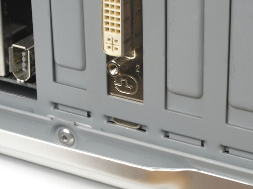

A kiszerelhető alaplapi tálca elhagyása miatt kellett módosítani a bővítőkártyákat tartó, hátsó szerelvényt. Ez a rész a 810-es egyik gyenge pontja – nem sok van neki. Először egy kézzel kitekerhető csavart kell eltávolítani, ami egy közös takarólemezt tart. Alatta szokványos hátlapi panelek vannak, ezeket is szerszám nélkül lehet oldani, de ehhez nem árt, ha vékonyak az ember ujjai. Az első takarót tartó csavar túl közel van a borítólemezhez, így nehézkes tekerni. A külön csavarok a fölöttük lévő – éles peremű – rés miatt foghatóak nehezen. Szereléshez inkább csavarhúzót ajánlunk.
Segédeszköz kellett a videokártya beszereléséhez is. Ahogyan az alábbi képen látható, a VGA hátsó paneljét nem sikerült beerőltetni a számára kialakított vájatba, melyben korábban a sokkal vékonyabb anyagból készült hátlapi takarólemez volt. A gond nem egyedi, hiszen minden videokártya – és egyéb bővítőkártya – hátsó panelje vaskos. Persze a problémára csak az alaplap beszerelése után derült fény, szóval tekerhettük ki a közel egy tucatnyi csavart. Végül némi csavarhúzós feszegetés után be tudtuk erőltetni a videokártyát. Ez a módszer nem méltó egy több mint 30 000 forintos házhoz.
