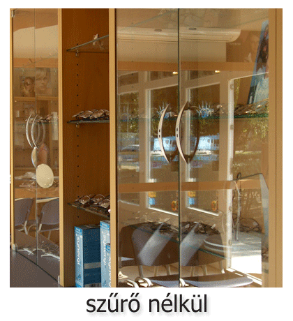

Egyébként ezer más helyen találkozunk polarizált fényekkel, elég a kirakatüvegekre vagy csak az egyszerű asztallapon lévő tükröződésre gondolni:

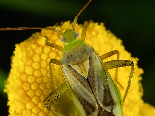

A fentebb említett, hivatalos néven keresztpoláros technikára pedig legyen itt egy szép gyakorlati példa, ahol az alanyról visszaverődő becsillanást gyönyörű szépen megszűrte a második, objektíven lévő szűrő:
forrás: nagykrisztian.com
Nem könnyű ám ezt a technikát használni, már a fények beállítása sem gyerekjáték, de a fentebb bemutatott óriási fényveszteség miatt nagyon oda kell pörkölni a céltárgynak (akár 4-5 fényértéknyi mínusszal is számolhatunk). De a végeredmény szerintünk csodás, nincs vakus becsillanás, emiatt csak a mélyebb rétegekről visszaverődött fotonok gazdagítják a képet. Mintha belülről világítana a kis csápos.
