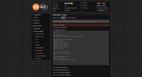

válasz Norby86 #6111 üzenetére
A jelenlegi legfrissebb most éppen a tegnapi. Természetesen feltehető meglévő Padavanra, akár a beállítások megtartásával is, bár akkor az entware része nem fog működni. Tehát vagy tiszta lappal kezdesz, vagy esetleg a startup script módosításával megoldható ez a probléma.
Egy korábbi hozzászólásomból ide másolva:
FIGYELEM!
Fontos tudni, hogy az Entware működéséhez szükséges egy mount bind parancs, amit a firmware alapból tartalmaz, de az csak akkor lép életbe, ha flashelés után csinálsz egy reset-et, és tiszta lappal, alapbeállításokkal indítasz. Ha ezt szeretnéd elkerülni, akkor magad is beteheted oda a szükséges pár sort, az is ugyanolyan jó lesz, és így megtarthatók a meglévő beállítások.### Mount /opt For Entware
mount -o bind /usr/opt /opt### Create Entware Temp
mkdir -p /tmp/opt/tmp
mount -o bind /tmp/opt/tmp /opt/tmp -

válasz Intruder2k5 #6112 üzenetére
Tehát ha jól értem amit írsz akkor ha ezt a parancsot beteszem ebbe az ablakba, majd betallózom a frissítést és update-re nyomok akkor megmaradnak a beállítások és működni fog az entware rész is?
-Norbi-
Intruder2k5
MODERÁTOR
válasz Norby86 #6113 üzenetére
Akár lehet ebben a sorrendben is, bár én fordítva csinálnám... Először tehát firmware frissítés, majd az új rendszerben a fenti pár sort bemásolod a startup scriptbe, mint a mellékelt képen van, és persze mented. Ezután kell még egy újraindítás, és elvileg fog menni az entware is, és megmaradnak a beállításaid is.
[ Szerkesztve ]

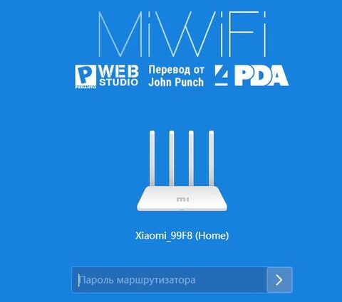

Köszönöm! Frissítettem. Most hogy beírtam a scriptet, lementettem a beállításokat és érdemes resetelni? Mert nálam nem a képen látható témával jelent meg, minden maradt a régibe. Vagy ezt a témát külön rá kell tenni? Ha igen, hogyan tudom? Mert eléggé tetszik.
-Norbi-
Intruder2k5
MODERÁTOR
Norby86
válasz Intruder2k5 #6120 üzenetére
Időközben betöltött az új skin, csak a böngésző gyorsítótárába ragadt be a régi kinézet így nem szükséges a reset. Azonkívül minden beállítás maradt a régi, aminek örülök. Szóval inkább nem resetelem ha nem szükséges.
