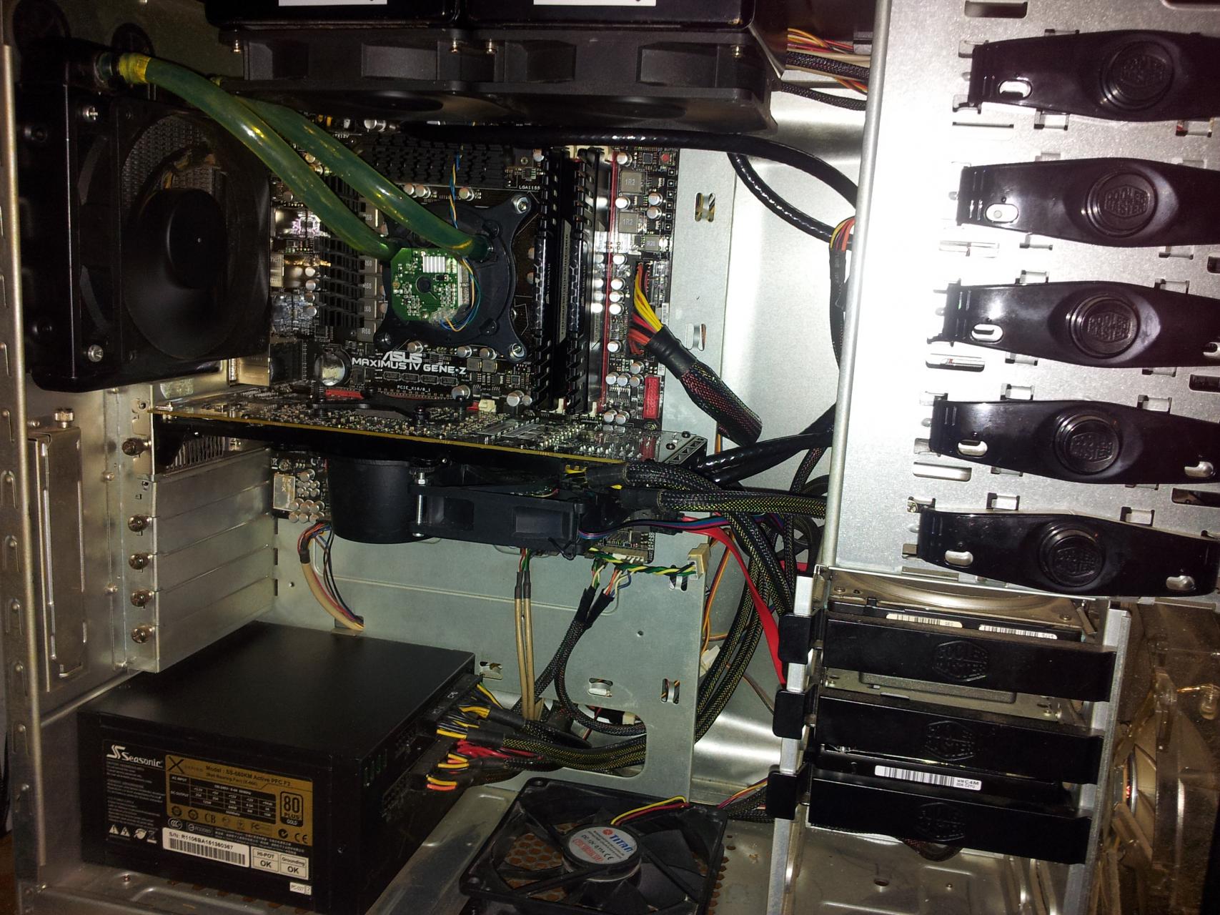

Lesz beszámoló, de egyenlőre csak fejben van némi elképzelés, illetve jövő héten érkezik maga a hűtő, felfogató nélkül.
Valahogy úgy képzelem, hogy Peter-t offolom, helyére megy az Asetec. A Peter Venti keretén pedig hagyok egy, vagy két 12-es ventit, ami hűti a VRM-et. És még egy Backplatet is szeretnék csináltatni rá, nyák merevítés miatt.

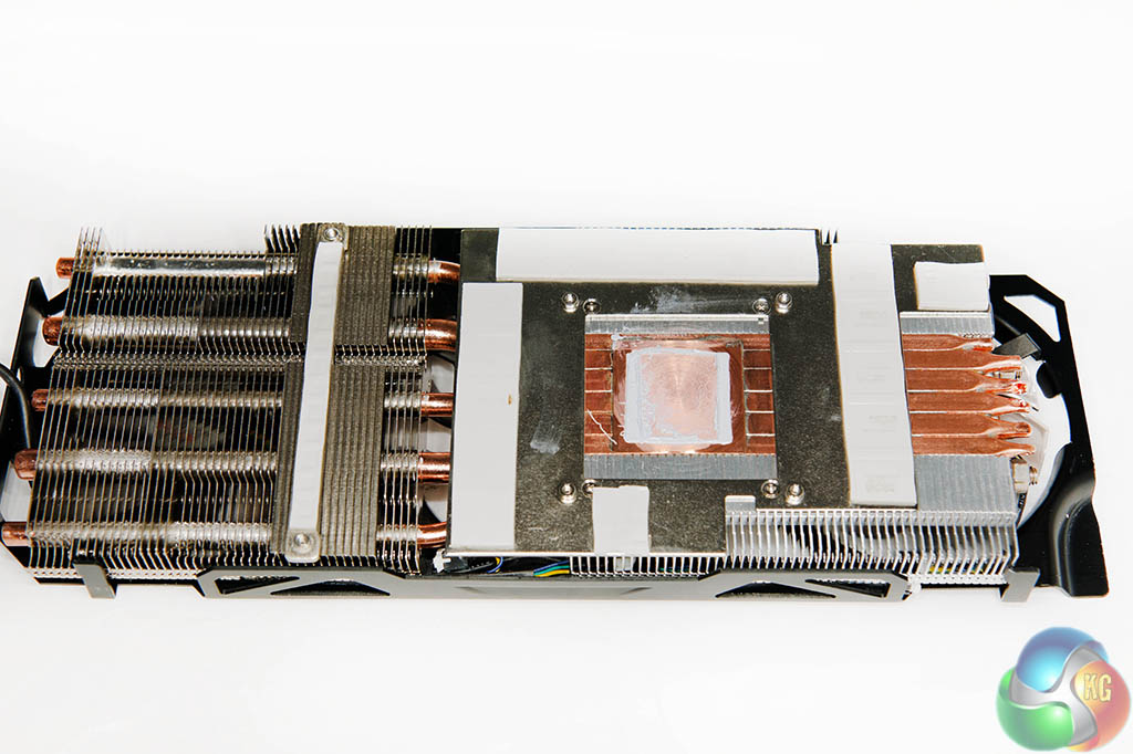

Egyébként mi a baj a Windforce-al? Elég méretes bordát faragtak rá:
Bár jobban megnézve, jobbra egymás melet futnak a hőcsövek, aminek nem sok értelme van, hacsak valaki nem pirítost szeretne sütni rajtuk. Néha komolyan elgondolkozom azon, hogy miként sikerül, ilyen elcseszett hűtést megalkotniuk, ezeknél a nagy cégeknél dolgozó mérnököknek? Illetve mért keverik össze, a kenyérpirító tervrajzait, a VGA hűtésével?
Van ott kb 6x20 centi hőcső, amit egymásmellé préseltek ezek az idióták. Ahelyett, hogy a bordázat jobb oldalán is elterítené a hőt, egy pontba gyűjti össze középen, amivel a hűtő lamellái nem tudnak mit kezdeni
No ezért van az, hogy Giga kártyákból csak refet veszek, (most is azt vettem) mert azt legalább nem tudják elcseszni. AMD meg tette helyettük, már ami a hűtést illeti

No én belevágok egy Asetek LLC projektbe, ami a VGA-t illeti. Kiváncsi leszek, mi sül ki belőle.

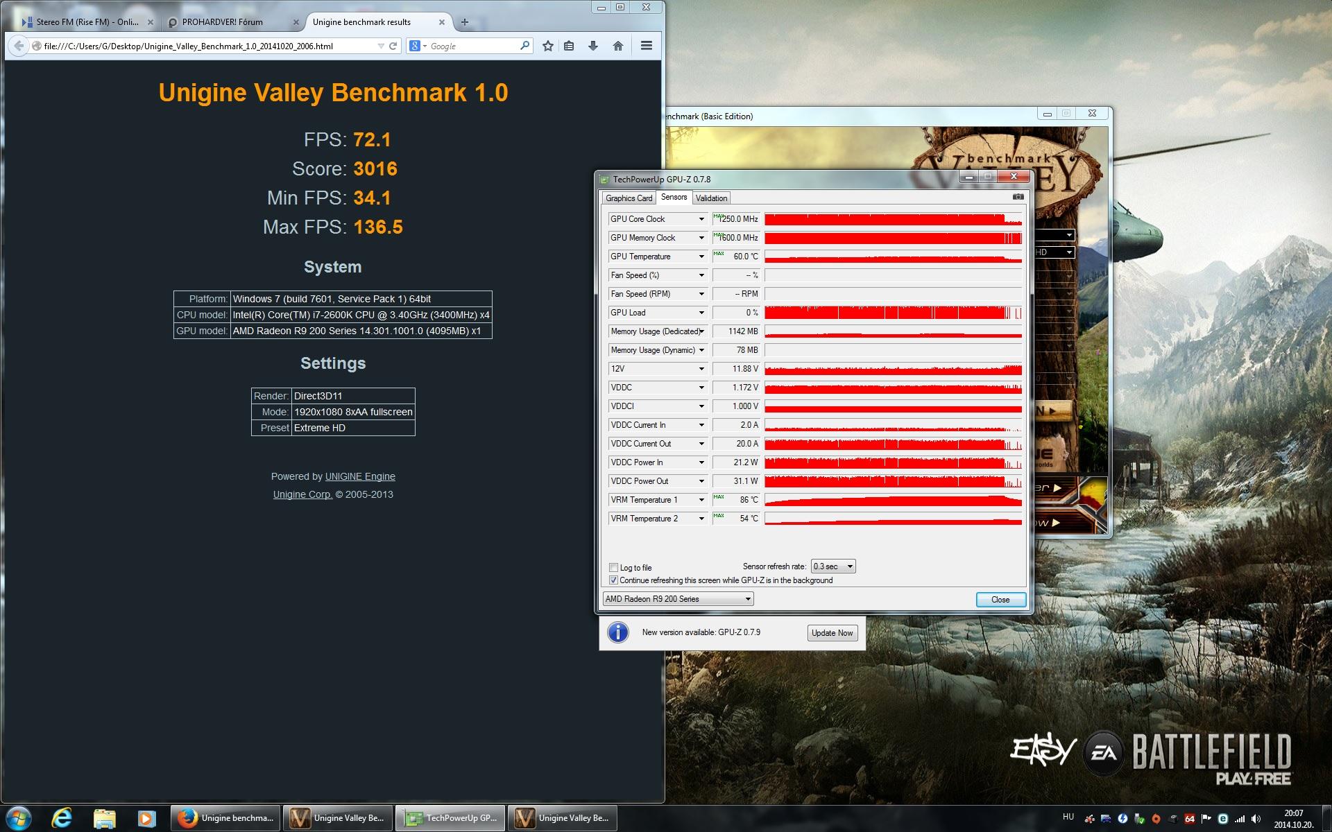

Nincs VRM hőfok érzékelő a 285-ösökön, csak a 280-akon volt, meg talán a 192sp 260-okon.
