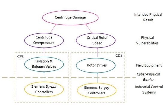

Langner a félreértések forrását abban látja, hogy a Stuxnet valójában nem egy, hanem két kiberfegyver egyben. A legtöbben az egyszerűbbik működésére figyelnek – amikor a malware a dúsítók centrifugáinak sebességét manipulálta –, ám a szakértő szerint sokkal fontosabb a másik, a nem is oly rég megismert bonyolultabb, kifinomultabb, melyeket évekkel a fenti előtt vetettek be.

  • a Stuxnetet úgy fedezték fel, hogy 2007-ben egy ismeretlen személy eljuttatott egy kódmintát a VirusTotalnak – de arra csak most, öt év után derült fény hogy a Langner által az egyik legveszélyesebbnek tartott kiberfegyver mit is tud, miután újra elővették ezt a korai kódot az archívumokból
  • az egyszerűbb, a centrifugákat manipuláló kóddal szemben ez a korábbi más módon működött: a centrifugák védelmi rendszerét támadta – azt a védelmi rendszert mely meghibásodás esetén magukat az eszközöket, a környeztet és a személyzetet óvja
  • a támadás célpontja egy régi eszköz, maga az IR-1 centrifuga volt, melyet az 1960-as évek végén Európában terveztek, de egy pakisztáni „nukleáris tolvaj” megszerezte a tervrajzokat, hogy eladja, amit meg is tett. A tervek alapján készített szerkezet ma is megbízhatóan működik – feltéve, ha a gyártásnál betartanak minden előírást, és minden alkatrészt úgy és abból az anyagból készítenek el, ahogy azt megköveteli a terv. Az irániaknak ez nem sikerült, ezért a centrifugákat óvatosságból kisebb terheléssel használták, így azok csak feleannyira voltak hatékonyak, mintha előírásszerűen építették volna meg és teljes terhelésnek vetik alá őket
  • mivel a működtetés még így is problematikus, ugyanis ezek a törékeny centrifugák roppant érzékenyek a folyamat közbeni elmozdulásokra, ezért az irániak kicsit meghackelték a rendszert, és beépítettek egy kaszkád védelmi rendszert (a dúsítás e módjánál több ezer centrifugára van szükség, amelyeket, hálózatba, kaszkádba szervezve üzemeltetnek) az általuk tökéletlenül megalkotott eszközök számára, mely biztosította a dúsítás folyamatosságát akkor is, ha a centrifugák jobbra vagy balra elmozdultak – a gyakorlatban ez azt jelentette, hogy szelepeket építettek a centrifugákba, és ha a vibráció működésbeli hibát jelzett, akkor a szelepek zárásával el lehetett szigetelni a centrifugákat a többitől anélkül, hogy a folyamat leállt volna, majd a mérnökök kicserélték őket, utána pedig az újat beillesztették a folyamatba
  • ám mivel ez hackelt megoldás volt, ezért problematikus is: túl gyakran álltak le a centrifugák, gyorsabban, mint ahogy cserélni tudták volna őket, így a folyamatra veszélyes nyomásemelkedés előállt, ami újabb gondokat okozott. De az irániak kreatívak voltak: a workaround felügyeletére egy másik workaroundot állítottak fel, amelyik már a hibák okozta nyomásnövekedést igyekezett szenzorok adatai alapján mérsékelni. És itt nyílt meg a lehetőség a behatolásra
  • a kaszkád védelmi rendszer alapja a Siemens S7-417-es vezérlője, mely képes a szelepeket és a nyomásérzékelő szenzorokat irányítani. Ezek a kontrollerek kis beágyazott (embedded) rendszerek, melyek közvetlenül össze vannak kötve a fizikai alkatrészekkel. Nos, a tárgyalt Stuxnet-variánst arra tervezték, hogy ezeket a kontrollereket fertőzze meg, és vegye át az irányítást fölöttük, vagyis a program nem a beérkező valós jelek, hanem utasításai alapján adott ki vezérlési parancsokat
  • ez a program roppant ügyesen van megírva: 21 másodperces szakaszokban rögzítette a védelmi rendszer normál működését, majd az ennyi ideig tartó támadó szakaszban a vezérlőszobába ezt küldte el, vagyis a felügyelők a normális állapotot látták, miközben futott a kártékony kód. A támadás maga elég bonyolult, Langner részletezi is, de a lényeg: úgy változtatták a szelepek beállításait, hogy olyan körülmények álljanak elő, amelyek komoly mértékben rongálják az egyébként is rossz minőségben előállított centrifugák állagát. A kód akár közvetlenül elérhette volna a rendszer teljes gyors tönkretételét is, de nem ez volt a cél, mivel a készítők fedve akartak maradni, ezért a lassabb, de ugyanilyen biztos pusztítást választották, amelynél nem derül ki, hogy külső beavatkozásról van szó
  • azt nem tudni, hogy ez a törekvés milyen eredménnyel járt, de valószínűleg nem voltak elégedettek a készítők, mivel 2009-ben indították útjára az új, egyszerűbb Stuxnet-variánst, amelyik már az ismert módon, a centrifugák vezérlő rendszerében a rotor sebességét manipulálta. Szintén periodikusan lépett működésbe, de nem kellett annyi paraméterre figyelnie, mint elődjének
  • az új malware terjedési módjában is különbözött elődjétől. A régit fizikailag is telepíteni kellett a kiszemelt rendszerbe (egy hordozható egységgel vagy esetleg egy USB-eszközzel lehetett bevinni a Siemens rendszerét futtató kontrollerekre), vagyis szükséges volt az emberi közreműködés (a feltételezések szerint beszervezett ügynökök vitték be a fertőzést). Ezzel szemben az új verzió önmásoló volt, amennyiben sikerült bejuttatni a biztonságosnak ítélt hálózatba – és sikerült –, akkor terjedt az összes lehetséges eszközön. Emellett ez az új változat már képes volt kihasználni a Windows nulladik napi hibáit, lopott tanúsítványokkal rendelkezett stb. Mindez utal arra, hogy valószínűleg egy állami hírszerzési hivatalban készítették és menedzselték, ugyanakkor könnyebben felfedezhetővé és azonosíthatóvá tette a malware-t. Az is probléma volt az új vírussal, hogy a sorozatos rotorhibák gyanakvóvá tették a személyzetet, akik nem értették a jelenséget
