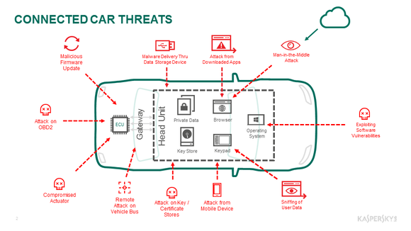

A bejelentéskor a cégek hangsúlyozták, hogy az elektromechanikus alapú járművek hajtóművei, kezelőrendszere egyre több és bonyolultabb számítógépes rendszert igényel komplex érzékelőkkel, vezérlőkkel, alkalmazásokkal, alhálózatokkal, valamint olyan kommunikációs modulokkal, amelyek interaktívak más autókkal és a környezettel. Ezek a funkciók általában távolról is irányíthatóak, és emiatt egyre gyakoribb célpontjaivá válhatnak a kiberbűnözőknek.
A növekvő számú harmadik féltől származó alkalmazások, az okos autókban található rendszer bonyolultsága, valamint a gyakori szoftverfrissítések megnehezítik, hogy tesztelni lehessen a teljes rendszert azért, hogy minden hibát, backdoort kiküszöbölhessenek a rendszerfejlesztők – írják a fejlesztők. A SCU szerepe, hogy az okos autók biztonságosak legyenek, függetlenül attól, hogy a milyen külső féltől származó szoftvereket és rendszereket használ az autógyártó. A SCU egy kommunikációs vezérlőegység, amely csatlakozik az autó több alhálózatához és biztonságos átjáróként ellenőriz minden bejövő és kimenő kommunikációt. Szigorú biztonsági protokolljával a SCU megelőz minden „nem kívánt” kommunikációt a különböző egységek között valamint szoftvere biztosítja a megfelelő kapcsolatot az autó hálózatával.
