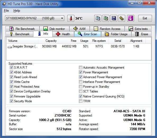

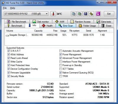

Most olvastam utána, hogy a Seagate ST1000DM003 fejparkolásának klattyogását új firmwarel meg lehet szüntetni. Nálam ugyan ritkán, de akkor szólal meg, ha kis ideje üresjáratban pihen. CC47 van rajta alapból.
Ezt lehet frissíteni anélkül, hogy teljesen leformáznám az egészet? -

Meg is van a megoldás a klattyogó hang megszűntetésére, akinek produkál még ilyet a Seagate HDD-je kérem próbálja ki hogy működik-e (nálam nem csinálja miután ezt megcsináltam):
1. Töltsd le innen a hdparm nevű programot és telepítsd fel.
2. Nyiss meg egy parancssort rendszergazda jogosultsággal és futtasd le a kötvetkező parancsot: hdparm -B 255 hdx (x a meghajtó sorszámát hivatott jelölni, vagyis ha az első meghajtód a HDD akkor hda, ha második akkor hdb stb.).Ezzel kikapcsolásra kerül az APM, de kikapcsolás után elfelejti a HDD ezt a beállítást. Ezt úgy lehet megoldani, hogy az indítópultba bemásolod ezt az autorun.bat fájlt (szükség esetén át kell írni benne a meghajtót hdb-ről másra a fent leírt módon), ezután minden induláskor lefut a parancs.

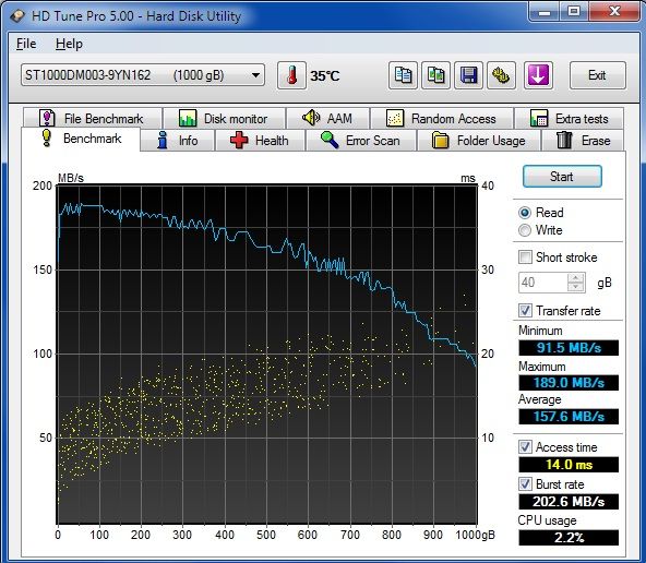

jozsi252: Igen, az ST1000DM003-at érdemes megvenni, pokoli gyors (PH teszt), ezzel szemben a WD1002FAEX két darab 500GB-os tányért tartalmaz, ezért lineáris írás/olvasásban biztosan elmarad a Seagatetől, egyedül elérési időben verheti meg minimálisan ([link], [link]).

Helyedben a WD10EZRX-en és az ST1000DM003-an morfondíroznék (mindkét teszt gg72-től származik, de azért kérd ki az ő véleményét is), a WD mellett szól a 2 év garancia és a kevesebb vibrálás, a Seagate mellett szól a 7200rpm és az ebből fakadó gyorsabb működés.
