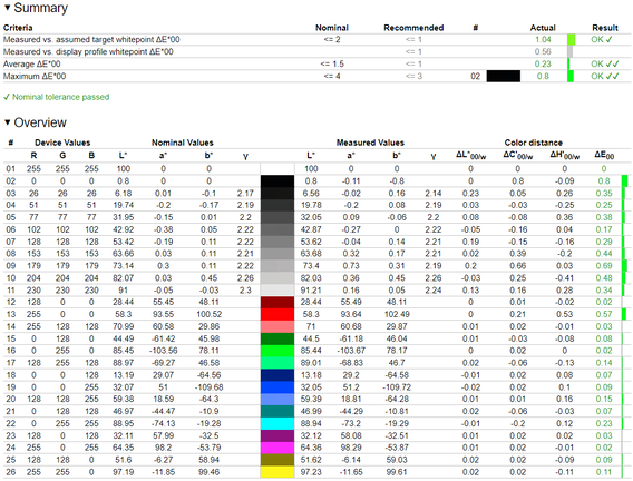

Nincs azonban arról szó, hogy ezt a kijelzőt ne lehetne egyébként akár erre is bevetni, a panel maga ugyanis elég jó hozzá: a Calibrite Display Plus HL segítségével végzett mérésekből kiderült, hogy egész nagy színtérrel rendelkezik, ennek teljes térfogata eléri a DCI-P3 92,5%-át, vagy az AdobeRGB 89,9%-át. Alapesetben a lefedettség sRGB-nél közel teljes (98,2%-os), míg a DCI-P3-nál 84%-ban, az AdobeRGB-nél pedig 86,3%-ban vannak fedésben a színek.
Mindez lehetővé teszi azt, hogy legalább sRGB-nél szinte tökéletesre kalibráljuk a monitort, amit meg is tettünk: ehhez a standard profilnál a fényerőt 32-esre, a kontrasztot 100-asra állítottuk, majd a Color Temperature esetében a Natural beállítást jelöltük ki. A többi értéket hagytuk alapértelmezetten. A kalibráció végén az átlagos delta E 0,23, a maximális delta E 0,8 lett, miközben a színhőmérséklet 6535 K volt. Mindhárom érték kiválónak mondható – az eredményként kapott profil pedig innen tölthető le.

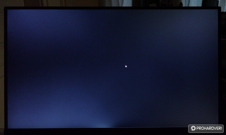

Nem voltunk viszont maximálisan elégedettek a háttérvilágítással, ennek egyenletessége hagy némi kívánnivalót maga után:
Mivel a képernyő IPS panelre épül, nem menekülünk az IPS glow jelenségétől, de ennek mértéke nem extrém, a normál használatot nem rontja semmilyen mértékben.
