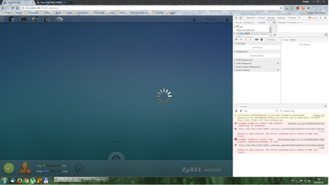

Akkor egy gyors leírás:
Belépsz ssh-ra.
/i-data/sysvol/.PKG/ffp/etc/init.d/ffp disable
Parancsot kiadod, ezzel eléred, hogy ne induljon el az ffp.
Újraindítod a NAS-t
Utána be tudsz lépni a webes felületre. Itt törlöd az ffp-t, metarepistoryt és akkor megszűnik a probléma.

KovGer
Akkor sikeresen megoldva a probléma!
Röviden, ha 5.11-ről frissíted a nas 5.20-ra és utána nem jön be a WebGUI akkor ssh-n le kell tíltani az ffp-t mert az okozza a galibát. Utána már el tudod érni az új grafikus felületet.

Üdv Mindenkinek!
Az alábbi témában jöhetnének a Zyxel NAS326-tal kapcsolatos problémák és megoldások. Mert sajnos sok eltérés van a korábbi verziókhoz képest is.
