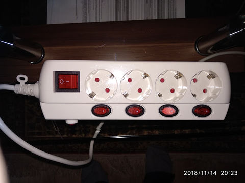

Üdv Mindenkinek!
Segítséget szeretnék kérni. Egy asztalos munkapadhoz szeretnék kapcsolós dugaljazatot vásárolni, ami megfelelő lenne a beszerelt elektromos szerszámok bekapcsolásához. Ugyanis , amit vettem a képeken látható. bekrepált a ledes visszajelzők nem működnek. Lehet az áramerősség felvétele nagy az induláskor, ami kinyírja a 16 A-os csatlakozó aljazatot.
