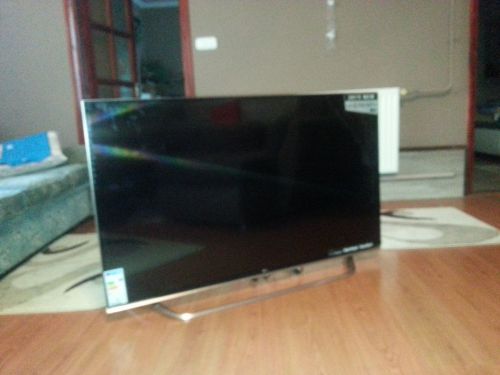

- A tv gyönyörű, a kijelző az LW-hez képest ugyan fényes, de az LM, és LA sorozathoz viszonyítva sokkal
mattabb. Ez egy piros pont, az összeszerelés hibátlan, nem recseg, nincsenek hézagok, a talp felszerelése egyszerű, és könnyű, ugyanakkor roppant stabil tartást ad. A készülék amúgy 16 kg. Érdemes stabil polcra tenni!Beüzemelés:

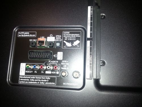

Csatlakozók terén nincs nagyon eleresztve a kicsike, azt kell mondjam, kb fele van rajta mint a 4 éves tv-men. De scart az le nem maradhatott egy 4K tvről..
Ami szerintem még butaság, hogy a csatlakozók java része hátra felé néz (LW-nél lefele álltak, sokkal jobban falhoz simult) DE ez csak az én véleményem...Mondjuk aki falra szeretné tenni, annak hosszabb konzol kell...
3 db HDMI csatlakozó van, amiből 2 ARC 4K képes, a 3-ik "mezei" 1.4 szabvány
USB ből szintén 3 db ebből 1darab 3.0-ás. Mindháromról működik a hub, és a timeshift.(erre még visszatérek) A HDD-t és egy USB 3 64GB pent betoltam a tv hátamögé, az USB 2 portról pedig lehoztam a mediafiókba egy Aktív USB hosszabítót, ebbe csatlakoztattam egy 4-es HUB-ot, amiben jelenleg 2 pendrive csücsül.Miután "bekábeleztem", jött a bekapcsolás
