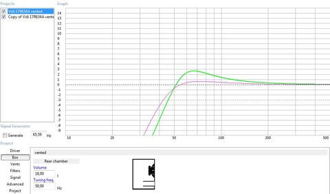

dukola
Kedves Fórumozók!
Segítséget szeretnék kérni tőletek hangfalépítéssel kapcsolatban. TV-nézés - zenehallgatás céljára szeretnék hangfalat építeni, mert a helyelég szűkös, és a doboz színe (!) is adott, így a vásárlás nem jöhet szóba. Egy 50-60W körüli erősítővel hajtanám meg. Nem szeretnék külön mélyládát, de a mély hangokat sem szeretném nélkülözni.
A zenei stílus elég változatos lenne: asszony Andrea Bocellit szereti, én mondjuk a Prodigyt meg az AC-DC-t, a gyerek meg a mai dolgokat.Különböző kötöttségek miatt a doboz alapterülete max 22cm széles és 26,8cm mély lenne (a belső méretek köbgyök2 arányban állnak, mert a doboz anyaga 18mm laminált bútorlap lehet csak). 18 literes belső térfogatot gondoltam, a belső méretek 18,4*23,2*50cm lennének, és ebből lejönne még a reflexcső, meg a merevítések térfogata. Próbáltam olyan hangszórókat választani, ami már bevált valakinek.
Ez a 17R634A + Vifa DX 25 kombó lenne. Shalafi irányításával készült is már ilyen doboz, de más méretekkel. Hangváltó tervet is találtam hozzá fórumokon, kettőt is. [Az egyik ] innen van (efölött picivel meg a hangfal),
a másik pedig: [ innen ].A doboz hangolási frekvenciáját 41Hz-re gondoltam a Winisd program alapján. Ez 8,2cm-es reflexcsőre 46cm hosszat adott. (A görbéket tudom küldeni, ha szükséges.)
Kérdéseim, amikre szeretnék választ kapni:
Érdemes-e ezzel a hangszórókombinációval foglalkozni?
A fent említett dobozalakkal lehet-e elfogadható hangú hangfalat építeni?
Melyik hangváltó lenne jobb ehhez?
Tényleg ilyen hosszú reflexcső kell? Ezt hogy rakjam a dobozba? Meghajlítva?Van valami más hangszórókombináció még, ami szép hanggal rendelkezik?
Ránézésre tetszene még a [Peerless 830657] mélyközép és a [Peerless DX20BF00-08] magas. Ehhez sajnos nem találtam hangváltótervet. Ennek a kombinációnak milyen hangja lenne az előzőhöz képest?Szóval ha van valami jó ötletetek, szívesen várom a fenti árkategóriában, kicsit esetleg feljebb, ha kell.
Előre is köszönöm:
[ Szerkesztve ]
Mikisys
válasz dukola #26025 üzenetére
Egészen biztos, hogy az nem lesz jó.
Ilyen igényhez legalább 20cm-es (22cm) átmérőjű mély-közép és a BC25TG Vifa magas, vagy hasonló szükséges, hogy az igényeiteket kielégítse. Hasonlóra vágyom Én is, ha összejön.
46cm-es hosszú reflex cső semmilyen hangszóróhoz és semmilyen dobozhoz nem jó.Üdv!
Mikisys
Azért nem jó, mert vagy a hangszóró nem jó, vagy ebbe a fajta dobozba nem tehető az a hangszóró, mert nem fog optimálisan működni. Az adott dobozhoz választható megfelelő hangszóró, vagy a hangszóróhoz választható megfelelő méretű, hangolású doboz.
Minden adatnak van egy "optimális" határa, ami jó eredményhez vezet, a 46cm hosszú reflex cső, az már magában is, egészen biztosan nem jó.
Persze, Mindenki másképp csinálja.Üdv!
[ Szerkesztve ]
dukola
válasz Mikisys #26027 üzenetére
Igen, egy 20-22cm-s mély minden bizonnyal jobb lenne, de nekem itt max 22cm széles doboz fér el, ezért a 22cm-s hangszóró biztos nem jó.
A reflexcsővel is vannak problémáim. A 41Hz-s hangoláskor 8,2cm-s átmérőnél jön ki a 46cm-s hossz. Ha vékonyabb csövet választok, nagy lesz benne a levegő sebessége, ha vastagabbat, akkor meg még hosszabb lesz. Ez tűnt egy használható kompromisszumnak. Ha magasabb frekire hangolok, (pl. 50Hz) akkor meg egy púp alakul ki a frekvenciamenetben. A hossz ekkor elvileg 29cm, de az se férne be egyenesen. Vagy legyen a reflexcső függőleges és jöjjön ki alul? De akkor milyen magas lábakra kéne állítani a dobozt? Vagy ez így egy marhaság?zöld: 50Hz
magenta 41HzTaláltam egy blogot, ahol a számolt csőhosszakat hasonlították össze a mérésekkel, és a mérések jóval rövidebb csőhosszakat adtak. Ezzel most akkor mit lehet kezdeni?
Üdv:
shalafi66
válasz dukola #26033 üzenetére
Nem kell mindjárt megijedni, ez (17R634A) alapvetően ilyen hangszóró, sok mélye van.
Nézzük sorban. A kis kiemelés mélyben nem feltétlenül baj, hiszen, faltól távolabb elhelyezve úgyis van a mélytartománynak esése egy átlagos 20nm körüli alapterületű szobában.
Először a doboztérfogatot kell kitalálni, az elvárt terhelhetőség-alsó határ, rendelékezésre álló hely alapján. A br. 18 liter nem túl sok, mire még minden dobozba épülő elemet levonsz belőle, marad kb. 15. Ezt tényleg nem lehet túlzottan alacsonyra hangolni, de a 45Hz még megoldható, kisebb csőátmérővel biztosan, 60mm-es belső átmérő elég szokott lenni ehhez a hangszóróhoz, ha tölcséres a reflexcső. Én ezt a megoldást ajánlom. És azért nincs ok aggodalomra, mert csillapítóanyaggal hangolható utólag úgyis az egész rendszer.
A dobozmodellező programok nem számolnak jól, mert egyrészt nem adsz meg nekik minden paramétert feltétlenül, másrészt azért sem, mert néhány elhanyagolt, de azért fontos részlet nincs benne a modelljeikben. Pl. a reflexcső pozíciója.
Egyébként ha alacsony hangolási frekvenciát szeretnél, legrövidebb csőhossz mellett, akkor azt cső nélkül, a doboz anyagából kialakított reflexalagúttal tudod legkönnyebben elérni.
Sajnos most nincs nálam az otthoni gépem, és a dobozos program, nem tudok utánaszámolni teljesen pontosan, de hétvégén, ha gépközelben leszek, ezekben a dolgokban segítek.
A többi felmerült kérdésre:
Hogy 17 vagy 22 centis a hangszóró, az önmagában nem meghatározó. Mindig a paramétereit kell megnézni. Ez a 17-es, amit kinéztél, nagy terhelhetőségű, és jó mélyátvitelű, sok 200mm-esnek nincs ilyen jó alsó határfrekvenciája. Nyilván ennek az ára az, hogy nem annyira érzékeny.
A két Peerless, amit kinéztél együtt nem jó választás. A mélyközép 830657 eleve nem igazán jó darab, a magas meg sajnos kicsi hozzá. Egy ilyen hibával középtartományban, mint amit a 17-es mélynél látsz, alacsonyabb frekvenciák felé stabilabb, és nagyobb átmérőjű dóm kell, hogy legyen lehetőséged normálisan váltani. Minimum BC25, de talán inkább a DX25-öt választanám ide. A 19mm-es dóm, kisebb átmérőjű, és egyenletesebb SPL-fr válaszú hangszórókhoz jó.
A doboz belső méreteinek arányai teljesen jók, majdnem ideálisak, csak 3,7kHz-nél esik egybe két felharmonikus az alap három rezonanciasorozatból, szerintem semmi baj nincs vele.
Én építettem már négyzet alapú hasáb dobozt is, Tannoy mélyközéphez. Nem lett belőle megoldhatatlan probléma.A hangszórókombináció jó, a H2000 fórumos 3kHz-es váltás szerintem rendben van (én amúgy nem irányítottam a készítését, csak beszélgettünk). A doboz előlapjával kapcsolatban: a mélyközepet és a magasat is érdemes eltolni középvonalból.
Más kombináció: például jó a 18w8424 és BC25, csak jóval kevesebb mélyben. Ami a 634-el azonos mélyeket tud, és egyenletes a közepe, az a 18W8531.
