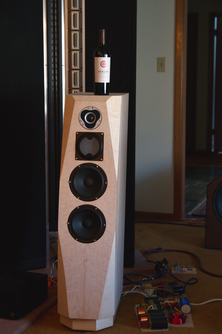

Én a reflexcsövemet csináltam papírcsőből, amelynek a belső átmérője 90mm. Szereztem még belőle pár métert, a műhelyemben őrizgetem mint féltve őrzött kincset. :)
Kivágtam az MDF lapon a külső átmérőjét, beleillesztettem, beleragasztottam enyvvel, majd felső-maróval legömbölyítettem a szélét. Ezután az egész dobozt lefestette a festő kollégám, és úgy néz ki mintha anyagából lenne a cső kiképezve. :D
(#13021) shalafi66: Igényes kivitelezés, MDF lap furnérozva. Nem kevés munka.

Itt vannak igazán igényes tervek, ajánlások: [link]
Ha valami igazán... .... zenére vágysz! Frissítve: 2012.04.01 LogBlog.
(#13042) fero02 válasza Giot (#13041) üzenetére
fero02
(PH! kedvence)
LOGOUT blog
Ami az építés asztalos dolgait illeti, szépen dolgozik.
"...Nem szándékoztam eladni, de két doboz Borsodi csere tárgyát képezheti. Megélhetési alkoholista vagyok." - by TeeBee73
