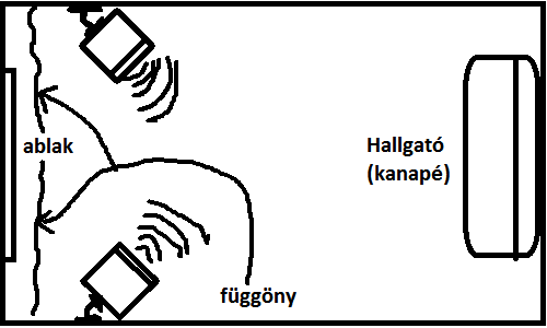

Ismerősöm albérletbe költözik, és Arcus AS4 (hátsó reflexnyílásos, kívülről 30 literes) hangsugárzóit szeretné elhelyezni, de a kevés hely miatt az eddigi állványán nem valószínű, hogy elfér. Így marad a falra szerelés.
Az a kérdésem, hogy a fal közelsége mennyire befolyásolja egy ilyen - állítólag felső közép kategóriás - hangsugárzó hangzását?
Régebbről tudom, hogy a középmagas tartomány visszaverődése lehet probléma, és ezt elvileg lehet csillapítani a fali tartó körüli puha anyaggal, de gyakorlatban még nem próbáltam, és mivel nem magamnak csináloim, szeretnék elsőre jó megoldással előállni.
Mivel bérleményről van szó, fontos lenne a minimális fúrás és esztétikai módosítás a falon.
A szoba hosszúkás 3*5m méretű, és a két hangsugárzó a szoba egyik végében lenne az egymással szembeni falakon, de a fallal kb. 45 fokos szöget bezárva. A hallgató a szoba másik végében lenne.Szerintetek ez így megfelelő? Min változtassak? Nyilván szeretnénk minél jobb hangzást kihozni a lehetőségekhez képest. Sajnos, kísérletezésre nagyon kevés időm és lehetőségem van, ezért lenne fontos a véleményetek.
Köszi!

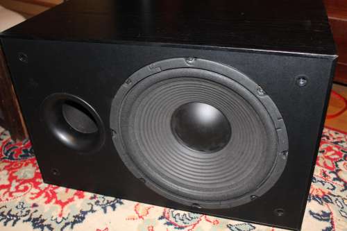

Készítettem egy reflex ládát, mélynyomónak használnám egy 5.1-es erősítőhöz, a mély sugárzó teljesítménye 25-40w. A láda paraméterei: magasság:24cm, hosszúság: 28cm, szélesség: 15cm. Ennek kellene egy reflexcső ami a sugárzó fölött helyezkedne el. Készítettem egy 11cm hosszúságút és 6cm átmérőjűt, de nem az elvárt mély hangot adja ki, hanem puffógó, szuszogó -valahogy így tudnám meghatározni- hangot. Ti mit/milyet ajánlotok ennek kiküszöbölésére?
ui.: A doboz hátsó felén üvegvattát helyeztem fel ennek enyhítésére de nem nagyon használt. A másik dolog ha eltávolítom a reflexcsövet akkor megszűnik a szuszogó, puffogó hang de akkor nem hallatszik eléggé a sugárzó által leadott hang. :/S35-3310-1600-KU380-W300i-Shine-C3050-Spiro-858 Smart-SK17i-Galaxy S-Note 1-Galaxy S4-G4-S6 Edge-Note 8
Giot
válasz agoka07 #17784 üzenetére
Semmit sem tudunk a hangszóról, a doboz térfogatáról sem eleget, lévén nem írtad belső vagy külső méretek.
A túl kicsi átmerőjű reflexcső az általad említett anomáliákat okozza.
A hangszóró paraméterei lennének a legfontosabbak, ez alapján lehet doboz térfogatot, reflexcsövet számolni.
Kb ezekre az adatokra lenne szükség: -
