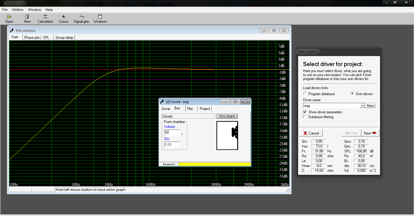

shalafi66
Ismerem én ezeket, az eredeti dobozukban (HTP 45 és 91) pl. egészen jól működtek. Most, hogy a felület bordázott, vagy nem, az kb. mindegy. Zárt doboztól elkezdve, reflexig működtethetőek, utóbbinál kicsit tbb csillapítóanyaggal. A terhelhetőséged viszont nem lesz olyan nagy, elektromosan 20-30W-ot lehet elvárni, ha ez nem zavar, akkor használhatod. A térfogat szerinetm maximum 50 liter, de estefelé utánaszámolok.

shalafi66
Én nem tudhatom, neked jó lesz? Még nem volt időm jobban megnézni, de szerintem ezt a zártat lehet egy kicsit tovább alakítani.
A beírás nem jött össze egészen jól, az átmérő nem 30 centi, és az xmax is sokkal kevesebb, mint 8mm. De a lényeg végülis jó helyre került.

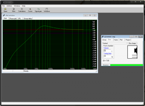

shalafi66
Átnéztem, az orosz paramétereknél volt egy kis hiba, a Vas fix, h. nem 73 liter, inkább 173 körül lehet igazából. Ez alapján arra gondolok, hogy a 60 literes zárt dobozzal érdemes elkezdeni, és ha nem elég jó mélyben, akkor egy reflexcsővel utólag még ugyanezt a térfogatot lehet 35Hz-re hangolni, a szokásostól kicsit több csillapítóanyaggal egészen jól csökkenthető majd a kiemelés mélyben.
x_424, a hangszóró felvett teljesítményén nem változtat.
