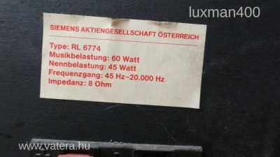

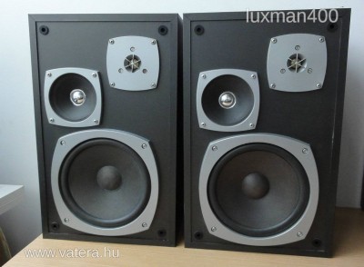

Közben találtam még egy nevet. Siemensként is kerültek eladásra a veszprémi gyár hangsugárzói fehérvári hangszórókkal. De legalább lassan fény derül a háromutas listában ismeretlen típusszámokkal jelölt hangsugárzók kilétére.
