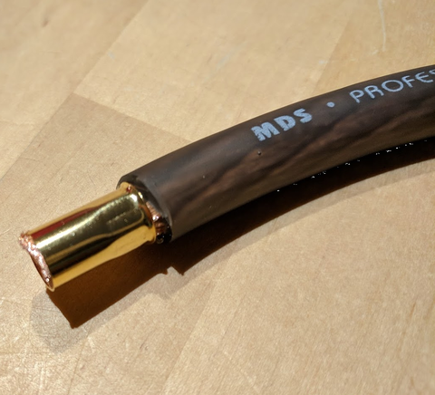

Illetve: 35 mm2-es tápkábel végére krimpeltem érvéghüvelyt... azt hittem először, hogy nem fog a drót beleférni, de kis ügyeskedéssel sikerült. Az érvéghüvely és a drót eredeti szigetelésének találkozását szeretném leszigetelni. Ehhez zsugorcső lenne a legjobb, vagy van erre valami "spécibb" cucc? Így néz ki most:

Én arra a krimpelésre nem sokat bíznék, nem néz ki valami biztos kötésnek.
Amúgy az érvéghüvely, és a kábel közé zsugorcső, ha lehet gyantás. Ha nincs, akkor érdemes szigszalaggal alátekerni, hogy ne tudjon elválni a szigetelés (a hajtogatás fel fog venni valamennyit, így nagyobb lesz a távolság az érvéghüvely és a szigetelés között.

válasz PiciPeti #70081 üzenetére
Köszi. Egyelőre próbálgatom, hogyan is lenne a legjobb. Egyes videókon az erősítőbe szánd tápvezetéket nem is krimpelik, hanem az erősítő hernyócsavarjára bízzák az "anyagsűrítést"... ez a krimelés csak egy gyors rászorítás (egyben a krimpelő tesztje), hogy ne essen le az érvéghüvely.
De akkor már azt is megkérdezném, hogy ilyen csatlakozás esetén szoktál-e forrasztani?

PiciPeti
Ha egy mód van rá, nem forrasztok, a legjobb egy normálisan krimpelt érvéghüvely, vagy simán befogatni, amit említettél is.
Én egy Klauke K06 krimpelővel dolgozom, ezzel tökéletes kötést lehet csinálni megfelelő saruval. Gyakorlatilag eggyé válik a vezető anyaga a saruval/érvéghüvellyel.

meri
Izé, nekem is egy hasonló van - a hangsúly a "hasonló"-n van Ami érdekes, hogy 6-50 mm2-ig van specifikálva. Ki is választottam a 35-ös fejet, de az túl nagy volt a 35-ös kábelhez. A fényképen látható eredmény az eggyel kisebb mérettel történt (huszon valahányas).
Ezzel a Klauke-val a 35-ös kábelt + véget hányas krimpelővel nyomod? Ha jól látom, akkor egy ilyennel is több (3-4) nyomást kell eszközölni egymás mellett, ugye? YT-on vannak extrém méretű hidraulikus krimpelők, amik a teljes hosszon sajtolnak egy menetben, na ott látszik, hogy "egybeolvad" az összes réz...

PiciPeti
A pofaméret saruhoz van igazítva, ami ugye jó vastag falú. Simán lehet, hogy a 25-ös lesz a jó méret, de lehet a 16-ost is megpróbálnám. A kábelgyártók között is van szórás keresztmetszet terén, a hifis kábelek (főleg az alsóbb kategóriák) jóval kisebb keresztmetszetűek mint az azonosnak számozott hegesztő kábelek pl.
A Klauke-vel elég egyszer megpréselni, az onnan sose jön ki....
