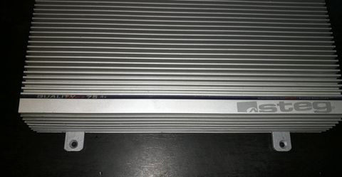

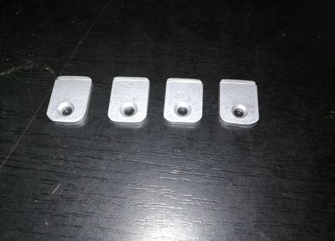

Ezen az esős délutánon ismét gyártottam egy garnitúra Steg lefogatófület.
Ha jól számolom, ez már a harmadik szett, amit kénytelen vagyok itthon barkácsolni.
Már rutinból csinálom.
Csak tudnám, hogy ki gyűjti ezeket, mert nekem még úgy nem sikerült Steget vennem, hogy lettek volna lefogatófülei!A gyári lefogató kicsit olyan nekem, mint Columbo felesége. Tudom, hogy létezik, de én még sosem láttam.
A korábbiakat feketére fújtam, de mivel elfogyott itthon a fekete festék, ezért ezeket most kályhaezüstre festettem. Aztán rájöttem, hogy ez a szín amúgy is jobban megy az erősítőhöz.

opeter70
válasz Joe fiú #61039 üzenetére
Esetleg, ha van rá módod, dobhatnál fel ide egy fotót a gyári fülekről, hogy valójában hogy is néz ki, mert nem viccből írtam, hogy a gyári fülek nekem "Columbo felesége", vagyis még soem láttam.
Ezeket is saját elképzelés alapján csináltam.Rivaul:
Én is sokáig használtam vegyes szettet, de ez nem jelent garanciát arra, hogy bármilyen mélyközép bármilyen magassal jól fog együtt szólni.
Ha van rá módod, akkor próbálkozni (meghallgatni) kell, de nem lehetetlen hozzá passzoló mélyközepet találni. -
