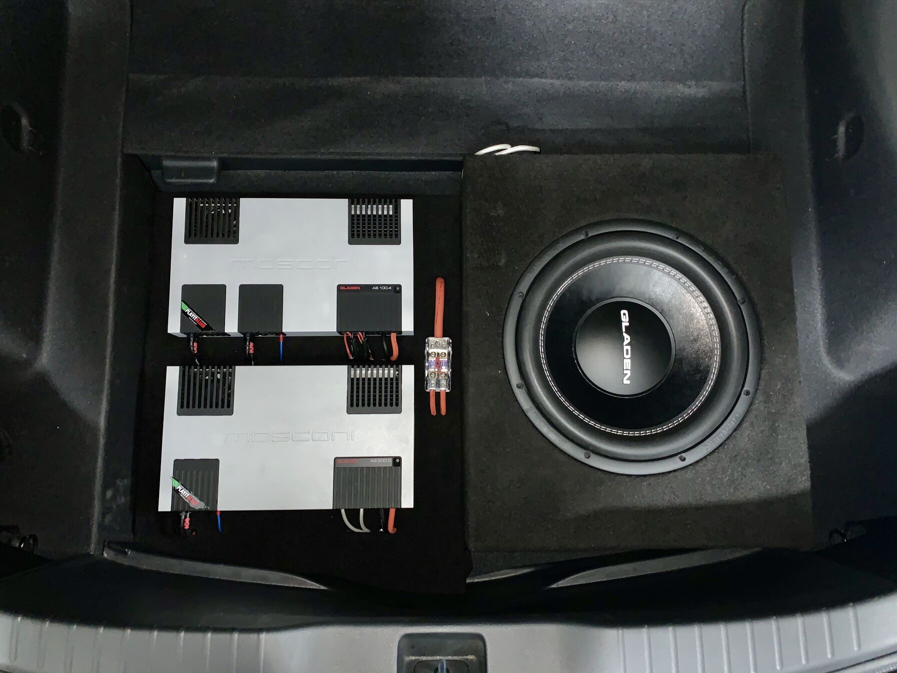

Eldicsekedem nektek egy sztorival hatha vki tanul belole rajtam kivul
Full aktiv rendszer - innen indulunk (minden hangkelto kulon csatornan direkt az eron. Nincs HPF/Keresztvalto semmi)
Na a hetvegen megcsinaltam a csomagtartot (elozo erositok nem ugy voltak bent ahogy a mostani + 10 colos alpine subot valtott egy Gladen SQX12 aminek tobb hely kellett)Es a tobbit szerintem mar osszerakhatta valaki Az egyik magast sikerult melykozepre kotni.
Bekapcs, szol de hianyzik egyik oldal magasa... sietve kikapcsol...keso volt Az a magas felrepult a menyorszagba (talan megtekertetem...meg nem tudom)
Ennyike. Aki hulye hagyja bent a szurot. Aki full magabiztos es tevedhetetlen az kosse direktbe mint en -

Z0mbi
eh nincs mit bankodjak...hulye voltam. A magas mukodik csak vannak tranziensek aminel berecseg. (Paul Kalkbrenner Torted ilyen)
BTW a dragaszagom: (meg a tetejere keszul a takaro lemez az erok fole...hogy lehessen pakolni es levego is legyen. MDF mar kivagva, mar csak felsomaroval kell az eleket letorjem es bekarpitozni -

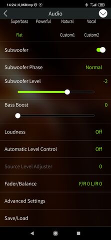

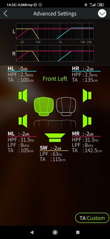

Mbenyo97
Hali!
Van egy JVC KD-X330BT fejegységem, ami ALPHINE SXE-1325S hangszóróval van összekötve.
Mikor hozzám került az autó akkor maga az fm rádió csatornáknak jó hangázása volt, meg volt benne a a baszus, a mély hang, ugyan így bluetooth-on keresztül is.
Aztán addig bütyüszkéltem rajta még elállítottam egy két dolgot véletlenül, aztán végül csináltam egy gyári visszaállítást. Na most az van hogy azóta nem tudom beállítani úgy a hangzást hogy az fm rádióknak jó hangzása legyen, csak magas hang van benne, de ha át nyomom hogy bluetoothon keresztül hallgatok zenét telórol akkor nagyon jó hangja van.
Amit tudtam beállítottam csak azt nem tudom hogyan lehet úgy beállítani hogy a rádiónak is legyen egy kis mély hang.
Valaki esetleg tud benne tanácsot adni hogy mit kéne megnéznem. -

válasz Sub-ZeRo #73037 üzenetére
Megfordítottam a bal és jobb csatornát (fejegységen) és ugyan úgy hallkabban szól a bal oldal.
Hangváltó/erősítő végfok esetleg hangszóró lehet a ludas?"Ha egyedülállóval találkozunk, mindegy, mit mond, de biztos, hogy nem azért van egyedül, mert élvezi a magányt, hanem mert már megpróbált beilleszkedni a világba, de az emberek újra meg újra kiábrándítják."
válasz zsoika #73045 üzenetére
Passz. Nem én raktam össze... 😊
Nem is értek hozzá, de jó lenne tudni hol van a baj a rendszerrel..."Ha egyedülállóval találkozunk, mindegy, mit mond, de biztos, hogy nem azért van egyedül, mert élvezi a magányt, hanem mert már megpróbált beilleszkedni a világba, de az emberek újra meg újra kiábrándítják."
Z0mbi
válasz Sub-ZeRo #73049 üzenetére
Hali...
Nem tudom hogy lett osszerakva a cuccod de a jobboldal on tuti nem csillapitanek 2dB t
Kesleltetes az mas dolog... azt a dsp megoldja de ott ms rol van szo es nem csillapitasrol (gain rol se)
szerintem azt a 2dB t nyugodtan 0 huzhatod mindket oldalon. Ezt egy mikrofonnal auto beallitas produkalta? vagy valaki nyomkodta?
