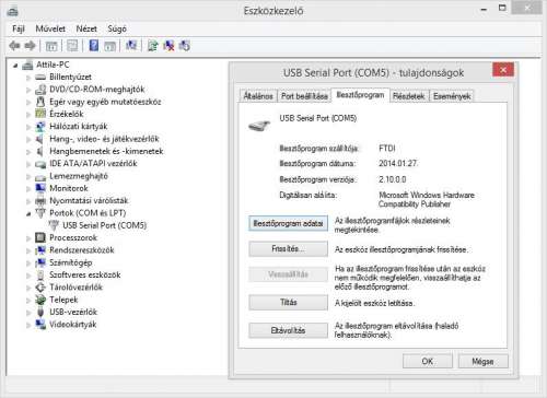

Drótszamár
Bár én még nagyon zöldfülű vagyok, de nem lehet hogy ezt szívtad be?
junhum
Nem értek hozzá, nem tudom hogy mi köze lehet én csak hangosan tippelgetek, hátha valaki találkozott ilyennel.
Egyébként tényleg driver baja volt. Megnéztem és ch360g chipbvan rajta, leszedtem hozzá drivert és jó!
Most már csak azt kéne megcsinálnom amin elvileg bootloadert cseréltem
na az most nem jó! Azt ugyan úgy nem látja a pc mint eddig a másikat. Lehet az a probléma hogy az Unoval csináltam és azon más a soros port chip? -

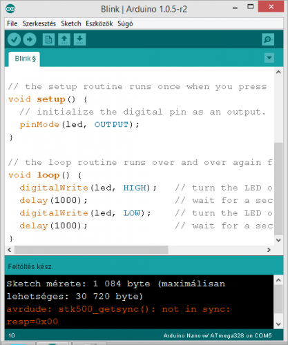

bacus
De mi köze ennek a boot loaderhez? Itt az usb soros átalakitó driver, vagy maga az eszköz hibás.
Nekem van hibás nano-m, az elsőt amit rendeltem az volt. Az látszólag szépen ment, csak az ide nem tudott rá feltölteni semmit, mindig hiba üzenet volt. Az booltoader hibának látszott. (de csak addig amig nem próbáltam meg rá boot loadert tenni egy kölcsön uno3 -al. Mivel utána se ment) Azóta vettem már nanot is (mostanában új usb chipes van), meg mini pro-t is (amin nincs egyáltalán usb soros), meg uno3 -t is, de mind ment elsőre.
junhum
A nano board-om nem hajlandó kommunikálni a pc-vel.
Usb-n nem ismeri fel. Uno-val nincs gond.
Azt meg tudom nézni, hogy van e bootloader a nano-n?

Ma megpróbáltam felprogramozni a bootloadert a nano-ra uno-val de nem sikerült.
Bekötöttem ez alapján:
Arduino without | Arduino as ISP
bootloader | programmer
__________________|________________
ICSP pin#1 (MISO) | D12
ICSP pin#2 (+5V) | 5V
ICSP pin#3 (SCK) | D13
ICSP pin#4 (MOSI) | D11
ICSP pin#5 (RST) | D10
ICSP pin#6 (GND) | GND
__________________|________________UNO laptoppal összeköt, majd kikerestem a minták közül az ArduinoISP-t. Feltöltöttem az UNO-ra, utána az alappanelt változtattam nano 328-ra, a programozót Arduino as ISP-re majd Bootloader Begégetése, de ezt a hibát dobja:
avrdude stk500_getsync() not in sync resp=0x00

Arduino Nano V3.0-hoz kell valami extra driver, hogy tudjam programozni USB-n keresztül?
Rádugom a laptopomra és semmi sem látok belőle.
