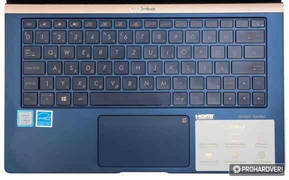

Elég sokat faragtak az ZenBook 13 mélységén, és ez érintette a tapipadot is, ami keskenyebb lett – de egyben megkapta a ZenBook Flip 13-nál már bemutatott NumberPad nevű funkciót, ami a billentyűzetről lemaradt numerikus részt tudja helyettesíteni egész jól.
A tapipad egyébként a méretcsökkentés ellenére egész jól használható, ujjunkat szépen követi, és a többujjas érzékeléssel sincs gond. A klaviatúra is elég jól sikerült, nincs gond a hajlékonysággal, az egyes billentyűk rövid úton járnak, de határozott visszajelzést adnak. Az extrák közül nem hiányzik a háttérvilágítás, a karcsúsítás hatása ugyanakkor itt is tetten érhető: egyrészt kicsit összenyomták a kiosztást, egy plusz Fn gombot rejtettek a kurzormozgató billentyűk mellé, továbbá nemcsak a legfelső sor gombjai, hanem valamennyi gomb keskenyebb lett, illetve a köztük lévő távolság is csökkent egy hangyányit, ez pedig megszokást igényel.

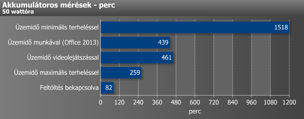

ZenBook 13 gépünk egy 50 Wh kapacitású akkumulátorral dolgozik, amely a gép méretét és súlyát figyelembe véve nem rossz adat, a beépített hardver pedig elég jól gazdálkodik a rendelkezésre álló energiával, így terhelés nélkül több mint egynapos üzemidőt mértünk, de a jóval realisztikusabb, irodai munkát szimuláló tesztben is 7 óra 19 percet kaptunk – ez praktikusan annyit jelent, hogy ilyen jellegű felhasználásnál nyugodtan otthon is hagyhatjuk a töltőt, hiszen az esetek nagy részében nem kell a lemerüléstől tartanuk egy munkanap végére.
