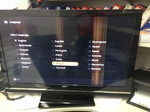

Szigma70
Ilyen hibát kezdett produkálni ma az öregecske, de szeretett Samu LCD TV
Ez nem pont az ő hibája, a netről van a kép, de majdnem tökéletesen ez a hiba. Nálam a felső 1/3 kép tökéletes, az alja rossz így.
Javítható még, és megéri e?
A pontos tipusa:
Samsung LE32R71BX/XEH
Version: CM04Sajnos sűrgős lenne, mert a gyereké
Köszönöm -
