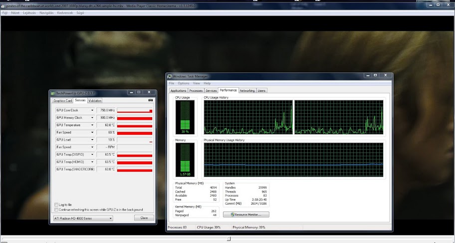

Még így is 200MB fölötti a memória használat ilyen killa meg samsung... demóknál
Ez a Samu demo:

Nálam ez van a killaval: Több mint 256MB használat bekapcsolt aero-val:
Úgyhogy jó tanács a 256-osoknak az Aero kikapcsolása. :R

Nekem nincs a GPU-Z-ben memóriahasználat ( WTF :F ). Meglehet, hogy a CUDA miatt használ többet... ?

Egyáltalán nem mutatja a memória használatát. :(
Az MPC-HC DXVA-t ír nV kártyáknál. Ez szerintem a CUDA használatát jelenti. Vagy tévedek? :B

Bocsanat, tevedtem, meg a 9.11-es WHQL Win7 X64 driver van fenn, meg kevesebb a CPU load, csak 14% (proci is csak 11*266-on megy, nem 8*400-on).
GPU-Z szerint viszon a GPU load csak 9%? Nem keves ez? :F
Szerk: faradt vagyok, nem megy a Picasa-s linkeles :B
[ Szerkesztve ]

(#6042) band1103 válasza Balinov (#6041) üzenetére
band1103
(őstag)
LOGOUT blog
Az nem mérvadó mert a GPU-t nem dolgoztatja meg annyira egy filmlejátszás mintha transzkódolás lenne.

(#6043) Balinov válasza band1103 (#6042) üzenetére
Balinov
(PH! félisten)
LOGOUT blog
Tenyleg? Kozben gyorsban lekaptam egy 1080p BR rip samplet es ott is 10% a GPU load, mig 30% a CPU
Fizetési elvárás: hát, én már a Google-ban is sokat kerestem.... HTC Sensation, Nikon D5000 - Bicskás internyet
(#6044) stevve válasza Balinov (#6043) üzenetére
stevve
(MODERÁTOR)
LOGOUT blog
Az már mindjárt jobb. :) Szerintem nagyjából ez rendben van, használja a GPU-t. Egy teljes BD lemezt tesztelj jobban használja a GPU-t vagy ha bekapcsolsz pár shader effektet - már ha érdekel a magasabb GPU kihasználtság. :)
