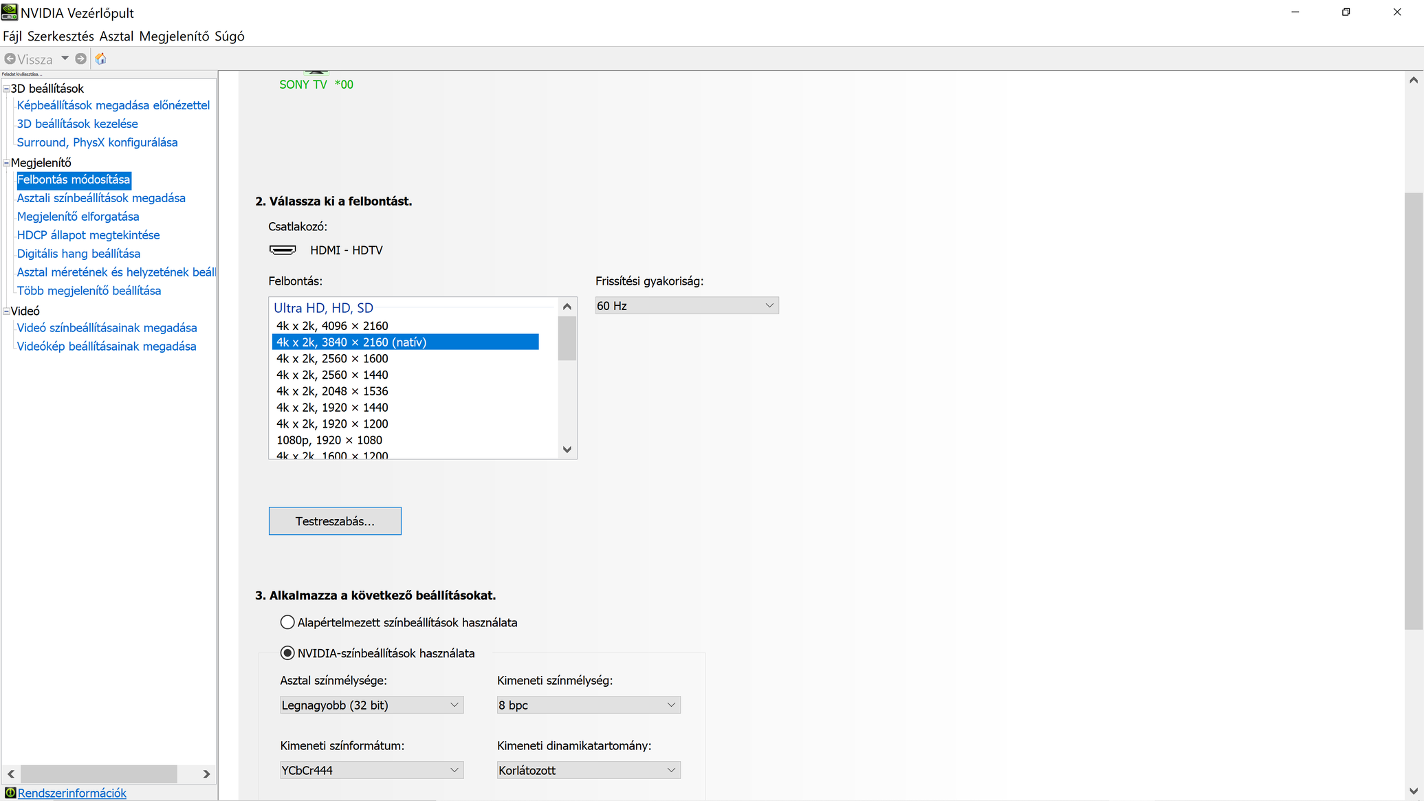

A Sony topikból jövök, ott javasolták ezt a topikot.. totál nem értek a TV-khez, ez az első TV-m, emiatt felmerült pár kérdés bennem.. szóóóval ne oltsatok le nagyon
A célom, hogy a tv-t összekapcsoljam a géppel, azaz a monitort kirakni a TV-re.. pl. Kiterjesztett asztal stb... elolvastam az összefoglalót és persze pont benne az én gpu-m mint "nem jo", ezért inkább írok ide további tanácsért.gpu: gtx980
tv: Sony KD55XH9096BAEP Bravia 4KHDMI kérdés
biztos amatőr kérdés, de gondolom a TV dobozában nem lesz HDMI kábel, azt külön kell venni ha össze akarom kötni a géppel.. vagy kell még valami átalakító is, mert pont 980-em van? (gtx980, gondolom ez adná a video-jelet?)
pl. [link] ez? bármilyen hdmi kábel jó vagy itt is van valami standard? melyik az ajánlott?
HDMI 2.1 kérdés
most a cél a pc-ről a filmek, sorozatok kivetítése a TV-re.. de jövőre tervben pc-upgrade (többek között 3070 vagy 3080 gpu miután kicsit esik az ára..), ezért a kérdés az, hogy majd akkor a gpu-n lesz olyan 2.1 kimenet és kell külön hdmi 2.1 kábel a 4k120hz-hez? vagy hogy megy ez? most addig akkor max. 4k60hz-et tud kitolni a gpu-m a hdmi-n? (bár gondolom a 980 már kakaó ahhoz is) -

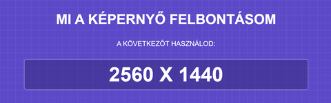

nismoka
Érdekes 3840x2160p a tv-m és a beállításaim is, és ez weboldal [link] meg 2560x1440-et ír..

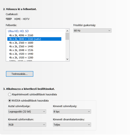

koppasz1986
Hát én már ahol csak lehetett kerestem a leírását, de sehol nem találtam olyat ahol le lenne írva, hogy kell a tv-n külön állítani... Ha a gépen beállítom hogy rgb 4:4:4 küldjön akkor a tv képe átvált teljesen zöldre...gondolom ez azért van, mert a tv-n is átkellene állítani ugyanarra, de sehol nem lehet...ha visszaállítom a ycbcr 4:4:4 re a videókártyát akkor a tv-n helyre állnak a színek... egyébként a tv 70pus7505
Rp526
válasz koppasz1986 #31042 üzenetére
Ez van a manuáljában:
• Az Optimális beállítás legfeljebb az Ultra HD (50 Hz
vagy 60 Hz) RGB 4:4:4 vagy YCbCr 4:4:4/4:2:2/4:2:0
jelek használatát teszi lehetővé.
• A Standard beállítás legfeljebb az Ultra HD (50 Hz
vagy 60 Hz) YCbCr 4:2:0 jelek használatát teszi
lehetővé.Tehát itt már mennie kellene, ha optimálisra lőtted. Egyéb beállítást nem ír.
Ha garanciás.. próbálj rá. De a kábelt is tesztelheted.. ki tudja.[ Szerkesztve ]

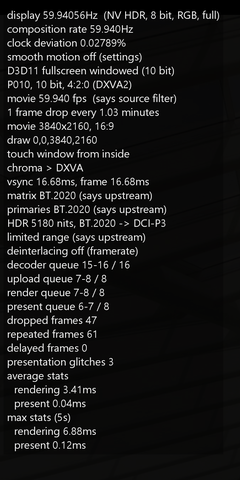

Krissz80
Kipróbáltam a MadVR-t és valahogy sokkal jobb a képminőség mint az alap, pedig az MPC -HC beépített megjelenítőjével is meg voltam elégedve.
Mi lehet a titka, átkonvertálja a színteret RGB-be?
