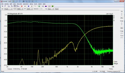

Ha már ott jártam, megmértem a hangváltót is:
Ha a magas görbéjét kicsit feljebb tolom, mert mondjuk 5dB-vel érzékenyebb, még akkor is van egy kis(?) luk 2-3kHz között, de ezzel most nem foglalkozok, mert már nem hallok semmi rosszat, sőt.

válasz Bile Demon #8378 üzenetére
Ez csak a váltó elektromos átvitele, önmagában semmit nem jelent, a végső hallható eredmény szempontjából.

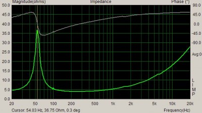

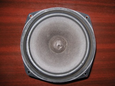

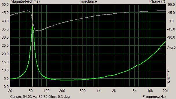

Mai project, egy kis segítséget szeretnék.
Van egy Tesla ARN 5604 mélyközép. A porvédője elég gyűrött (be volt horpadva, ki kellett egyengetni). Szóval a T-S mérés így volt végezve:
Fs = 54.03 Hz
Re = 3.70 ohms[dc]
Le = 174.58 uH
L2 = 356.48 uH
R2 = 8.87 ohms
Qt = 0.65
Qes = 0.72
Qms = 6.43EBP= 75, BR fele húz, Qts viszont egyértelmű zárt. Ami van neki doboz, az egy zárt, nettó 11 literes.
Ezek alapján megmondható, elég-e neki?■■■ pisztácia kifogyott, csokoládé nem is volt

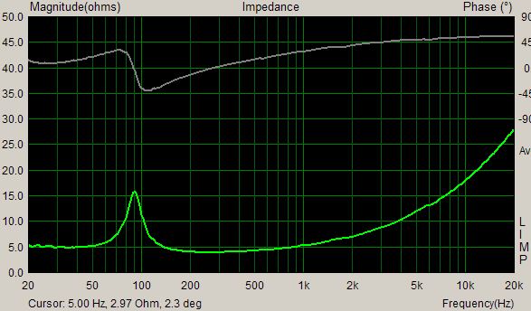

válasz Bile Demon #8395 üzenetére
Ezt mértem 11 literben:
Fs = 90.81 Hz
Re = 3.70 ohms[dc]
Le = 172.89 uH
L2 = 350.61 uH
R2 = 9.23 ohms
Qt = 1.01
Qes = 1.32
Qms = 4.30Ezt hogy kellene értelmezni?

válasz szaszlaci #8397 üzenetére
Amit mértél, az alapján kicsinek tűnik a 11l doboz annak a hangszórónak. Fs túlságosan megnő és Qt is. Nem jelenti azt hogy használhatatlan, de F3dB fölött lesz kiemelése, saccra 2-3dB, és nem is megy így olyan mélyre, amit a hangszóró tudna egy nagyobb dobozban.
(Ha mérsz egyet szabadon, aztán beállítod overlay-nek, aztán mérsz mégegyet dobozva szerelve, aztán számoltatsz TS-t closed box method-al, akkor VAS-t is megkapod többek között.)
