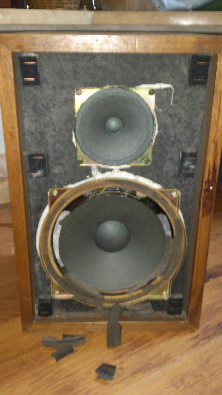

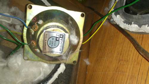

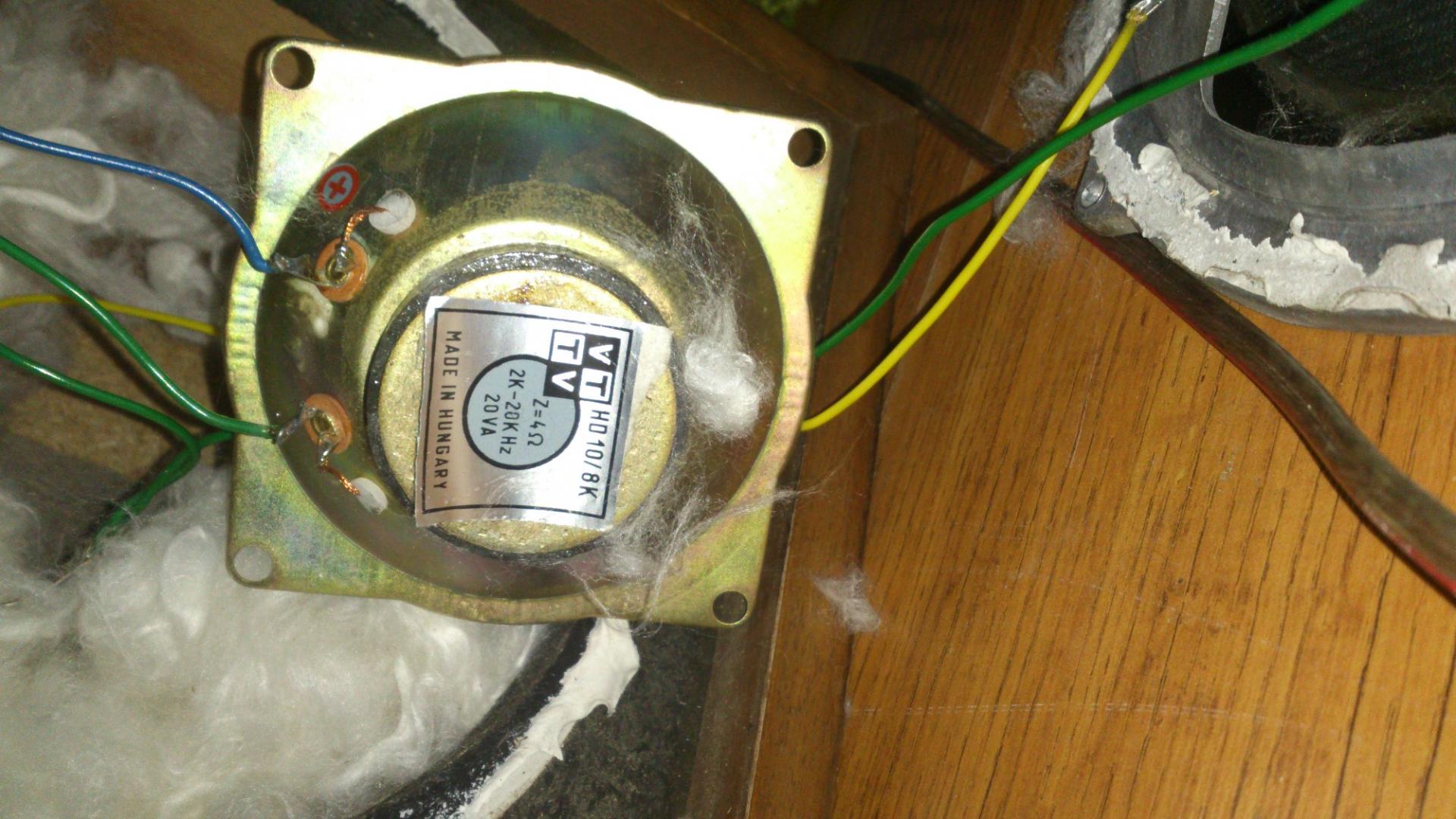

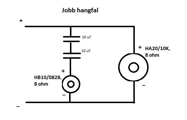

Van két Videoton DP 202 E Saphir hangfalam, kb. 4 éves, de szép fadobozban van és én szeret(t)em.
Azt tudom róla, hogy van egy VT HA20/12K 4 ohm-os mélyközép sugárzó ill. egy VT HD10/8K, ugyancsak 8 ohm-os magas (középmagas?) sugárzó benne. Képeket becsatoltam.Ezeket egy Yamaha RX-V659-es erősítőről hajtottam meg az elmúlt években, de sajnos pár napja mindkettő hangfal egyszerre tökrement, pedig nem adtam rájuk olyan hangerőt szerintem, ami ezt indokolná. Onnan tudom, hogy a hangfalaknak van baja, hogy egy kölcsönkapott hangfalpárral működik az erősítő.
A hangsugárzók membránjai épek, de nagyon furcsa lenne, ha mindkét magas és mindkét mély hangszóró egyszerre ment volna tönkre. Még nem néztem bele a fadobozba tüzetesen, de azt olvastam, hogy a hangváltó funkcióját ezekben a régi hangfalakban két egymással szembefordított 10 uF-os kondenzátorral oldották meg, amit a magas sugárzóval sorosan, a méllyel meg párhuzamosan kötöttek be. Sajnos nem vagyok otthonos kapcsolásokban, nem értem, hogy működik a hangváltó, pláne azt, hogy két kondival hogyan lehet elszeparálni egymástól a magasakat és a mélyeket. Jó lenne ehhez is érteni, de első körben inkább az érdekelne, hogy lehetséges a hangfalak elnémítása úgy, ha mindkét hagfalban tönkremegy a hangváltó? Az okozhat ilyet? Le tudom valahogy tesztelni, hogy mégiscsak a hangszórók mentek tönkre, vagy mi lehet a hiba?
Előre is köszönöm a segítséget!Laci

darvinya
válasz sambfan #19235 üzenetére
„Direktbe kötve próbáltad már kis hangerőn, csak a közepet és csak a magasat? Esetleg ugyanez a módszer és ceruza elemmel "megrecsegtetni" ? Egy pillanatra érintsd az elemhez a vezetéket, de azt egymás után sűrűn.”
forrás: (#19190) Tiger.huhhhh

sambfan
OK, gondolkodni fogok magas sugárzó cserén is, csak még kicsit okosodnom kell a témában, eleve azt meg szeretném érteni, hogy a mélysugárzó, ami papíron 20-7000 között visz át, és a magas, ami 2000-20K-ig, ott hol érdemes a váltást csinálni. Sőt, meg szeretném érteni, hogy két kis szerencsétlen 10 uF-os kondi (vagy akár egy 4,7 uF-os) hogy tudja megcsinálni ezt a váltást (ez valami felüláteresztő szűrő lehet?).
Lehet, hogy érdemes majd nagyobb teljesítményűre is cserélnem a sugárzókat, mert a 20VA, ami rájuk van írva, nem tűnik túl soknak, pláne, hogy sejtésem szerint ez nem a zenei teljesítmény. Ohm-oknak is utánaolvasok, 4 ohm, 8 ohm mikor jó, stb. Szeretném érteni is, hogy mit csinálok :-)Sony Experia S

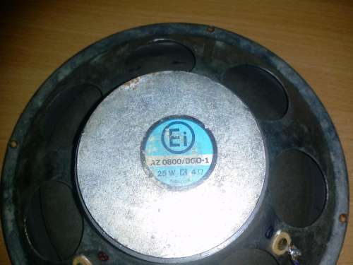

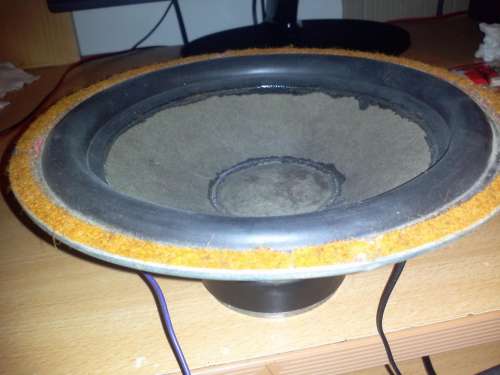

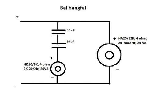

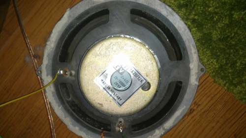

sambfan
Nos, kicsit okosabb lettem tegnap óta. A lényeg, hogy én eddig csak az egyik hangfalat bontottam ki (a bal oldalit), mert feltételeztem, hogy mindkettőben ugyanolyan hangszórók vannak. De nem. Este kibontottam a jobb oldalit is és sajnos hangszóró probléma van, mert a következő látvány fogadott:
Szóval láthatóan az alsó teljesen kidobható. A felsőt "megrecsegtettem" elemmel, ahogy írtátok, az szépen recseg, válaszol. Az alsót meg sem próbáltam, ép membrán híján...
A bal oldali hangdobozban láthatóan egyik membrán sem sérült, de nem recsegnek sem elemmel, sem direktben rákötve az erősítőt gyenge hangerőn. Csak egy kis cicergést hallok, amikor összeérintem a vezetékkel/elemmel a megfelelő pólusokat. Szóval szerintem azok is meghaltak. Ha nem is a membrán, de vagy a tekercselés, vagy nem tudom, mi.
Ami még érdekes, hogy a két hangfal közül az egyik már szerelve volt és másfajta hangszórók vannak benne, mint a másikban. Nem az, hogy más a gyártó, hanem teljesen más paraméterű, egyik hangfalban 4 ohm-os, másikban 8 ohm-os hangszórók! Ez így biztosan jót tesz nekik? Úgy értem, az erősítő tudja kezelni azt, ha két különböző impedanciájú hangdoboz van rákötve?
Ilyenek (felvázoltam):A kérdésem, ha tudnátok segíteni benne, hogy milyenre cseréljem a hangszórókat? Mivel a 4-ből 3 rossz, ezért gondoltam, mind a négyet kicserélem. A két 10 uF-os elkót is egy db 4.7 uF-os, 250 V tűrésű elkóra cserélem.
A magas hangszóróra megfelelő lenne a HB10/8 -586 típusú?
Mélynek pedig HA20/8 -484? Ezt tudja: 35/55 W, 45-6000 Hz, 90 dB
Vagy esetleg HA20/8 - 569: 55/80W, 40-4000 Hz, 89 dB...Vagy hagyjam a csudába és induljak Székesfehérvárra? A H2000 árul is hangszórókat és javítják is.
Előre is köszönöm!Laci

darvinya
darvinya
Mit?
Ha szerinted normális a két különböző terheléssel(értsd 4Ω-8Ω, stb.) terhelni az erősítő végfokját, akkor ted nyugodtan.
Azt tudom, hogy a hangszóró névleges értékű ellenállása van.
De ez befolyásolja, és nem véletlenül írják rá.[ Szerkesztve ]
