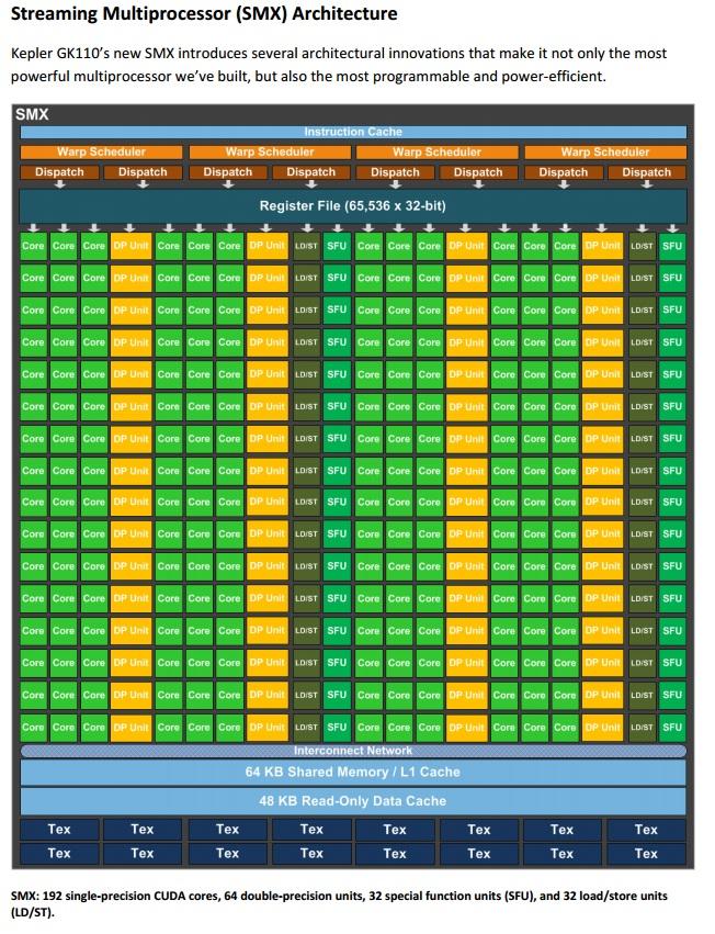

Szerintem meg nem úgy működik és Anand szerint sem, de simán meggyőzhető vagyok NV doksikkal.
Ha nem tudsz róla screenshotot csinálni, akkor még mindig ott van a kivédhetetlen megoldás: lefotózod a moncsit.
Aztán az NV dokksi birtokában simán lehet szólni Anandnak is, hogy ki kéne javítani, nyilván nekik is hozzáférésük van ugyan azokhoz a doksikhoz... -
Abu85
HÁZIGAZDA
Jó, erre nincs időm. Leírtam hogyan működik, az NVIDIA leírása alapján. Nem érdekel, hogy elhiszed-e. Mondjuk azért azt érdemes mérlegelni, hogy a GK104 SMX-be vajon miért nem rajzolták bele ... elfogyott a festék, vagy mi? Tényleg mi szól az Anand leírása mellett? Látod az egységeket berajzolva? Az Anand nem először ír valamit rosszul egyébként. Én ezeket, ha lehet nem veszem át. Előre is elnézést, ha ezzel bárkit megbántok, de többre tartom a gyártó saját specifikációját, és itt nem Anandot akarom lenézni. Egyszerűen prioritásban előrébb van nálam az az adat, amit a gyártó mond. Persze megvan annak a lehetőségét, hogy ők is elírnak valamit, de akkor is a gyártói anyag a hivatalos.
Szerinted a védett doksi nincs felkészítve a print screenre? Ha benyomod, akkor a doksi tartalmát nem menti vágólapra. Egy fekete semmi lesz az egész. Mellesleg rajta van a nevem is vízjelezve. Pont arra az esetre, hogy ha szivárgás történik, akkor az NV tudja, hogy honnan történt.
Loha
GK104 SMX diagramja szintén nem cáfol és nem is erősít meg semmit, mert semmilyen információval nem szolgál az FP64-es CUDA magokról. 2 dolog lehetséges ilyenkor, hogy a Fermi megoldását használja (CUDA magok egy része FP64 képes), vagy a nagy Keplerét (dedikált FP64 CUDA magok). Amíg nem volt infó a GK110-ről sokan feltételezhették, hogy a Fermi megoldását használja a Kepler is, de miután már tudjuk, hogyan működik a nagy tesó, SZVSZ semmi logika nincs abban, hogy ne GK110 működését kövesse a GK104 is kicsiben.
Csinálhatsz pl. egy screenshotot a doksiról, ahol kifejtik...
Abu85
HÁZIGAZDA
Nem arra gondolok. Nem csak egy publikáció készül a termékekhez, noha való igaz, hogy jellemzően nem mind publikus. De ha már azt elővetted, akkor ez is jó. Nézd meg benne 9. oldalt, ahol látható a GK104 SMX-je. Antikomcsi belinkelt egy GK110-es SMX-et. A legnagyobb eltérés, hogy utóbbiba be vannak rajzolva a DP Unitok is, míg a GK104-ből ezek nyilván hiányoznak.
Nem tudom, hogy van-e kódod a zárt anyagokhoz. Én hiába adok oda neked doksikat, azok zároltak, és csak jelszóval hozzáférhetők (a saját accountomat nem tudom odaadni). Az NVIDIA felvisz a rendszerébe, ha igazolod, hogy fejlesztő/újságíró vagy. Engem legalábbis két éve probléma nélkül felvettek, csak annyit kellett igazolnom, hogy a PROHARDVER-nél dolgozok, nagyjából két héten belül mindenhez hozzáférést kaptam.

Ha erre gondolsz: GeForce-GTX-680-Whitepaper akkor én nem látok ebben semmi olyat ami megerősítené, vagy cáfolná dolgot, de az tuti, hogy nincs benne feketén fehéren.
Én hiszek az NV leírásának, ha mutatsz egy olyat, amiben leírják feketén fehéren, hogy nincs külön FP64-es CUDA core, hanem az FP32-esek egy része végzi a DP-t, mint a GF1x4-ben, ellentétben a GK110-el.
Abu85
HÁZIGAZDA
Úgy látom sokaknak érdemes lenne elolvasni az NVIDIA dokumentumait, talán nem viccből adnak ezekhez hozzáférést a médiának. Amit a Wiki, az Anandtech és más ír az rossz.
A Wiki konkrétan hülyeséget ír, mert hogyan is spórolhatnál tranyót, ha dedikáltan raksz bele DP egységeket? Ez konkrétan a tranyópazarlás kategóriája, de hagyjuk. A Wiki marhaságán meg sem lepődök, rengeteg cikk hibás ott.
Amit linkeltem azt olvasd el. A Behardware újságírója Damien Triolet egy programozó. Valószínű, hogy ő azért írta úgy, ahogy mondom, mert velem együtt elolvasta az NV doksijait. Lehet, hogy 80-100 oldal techbla-bla fárasztó, de pontosan arra vannak, hogy jól írd meg a cikket, és ne az Anandtól másold le a rossz adatokat.Komolyan nem értem, hogy miért nem az NV leírásának hiszel. Gondolod, hogy ők ezt szándékosan rosszul közlik? A programozóknak szóló anyagokban? Bemásolhatsz ide akárhány cikket, ami az Anand írását olvasva leírta rosszul, de akkor is azt fogom mondani, amit az NV doksijaiban olvastam, és a mi cikkünkbe is ezt írtam.
Loha
Amit te mondasz pont az a Fermis megoldás, a Kepleres a dedikált FP64-es CUDA mag.
Ez is a logikus, hiszen ez egyezik meg a GK110 működésével.Wikipédia: 8 dedicated FP64 CUDA cores in a SMX as to save die space while still offering FP64 capabilities since all Kepler CUDA cores are not FP64 capable. With the improvement Nvidia made on Kepler, the results include an increase in GPU graphic performance while downplaying FP64 performance.
Már a GF104-et is egyszerűsítették FP64 fronton, hiszen az SM-jeiben található CUDA magoknak csak az egyharmada volt képes 64 bites számokkal dolgozni, ráadásul csak negyed olyan gyorsan, mintha 32 bitesekkel dolgoznának. Végeredményben tehát FP64-es számolásoknál a maximális teljesítményének 1/12-ét volt képes nyújtani egy GF104-es GPU.
A GK104 esetében viszont az SMX-ek alap CUDA magjaiból egyik sem képes 64 bites számokkal dolgozni. A kompatibilitás biztosítása érdekében ezért bekerült mindegyik SMX-be további nyolc CUDA mag, amik csak és kizárólag FP64-es számokkal dolgoznak, és egy GPU-ban először: teljes sebességen. Ipon. -

Az Anandtech rosszul tudja, vagy nem olvasták el az NV whitepapert, és azt hiszik, hogy még mindig úgy működik ez, mint a Ferminél. Nem, már nincsenek dedikált feldolgozók a Keplerben. Négy-négy SP CUDA mag van DP-re befogva egy 32 utas tömbben.
A Fermis megoldás hülyeség volt, mert olyan egységekre költötték a tranyót, amit az esetek 99%-ban nem használtak. A Kepler a GK10x esetében már nem így működik.[link] - itt Damien leírja hogyan működik:
- SIMD0 32-way unit (the “cores”): 32 FMA FP32 or 4 FMA FP64
- SIMD1 32-way unit (the “cores”): 32 FMA FP32
- SIMD2 32-way unit (the “cores”): 32 FMA FP32
- SFU 16-way unit: 16 FP32 special functions or 32 interpolations
- Load/Store 16-way 64-bit unit -
Loha
In GK104 none of the regular CUDA core blocks are FP64 capable; in its place we have what we’re calling the CUDA FP64 block.
The CUDA FP64 block contains 8 special CUDA cores that are not part of the general CUDA core count and are not in any of NVIDIA’s diagrams. These CUDA cores can only do and are only used for FP64 math. What's more, the CUDA FP64 block has a very special execution rate: 1/1 FP32. Forrás: AnandTech
Abu85
HÁZIGAZDA
Nincs csak DP-re dedikált CUDA mag a GK104-ben. A GK104-ben az SMX-eken belül egy 32 utas stream tömb fogható be dupla pontosságra. Ilyenkor a 32 darab CUDA magból 4-4 összekapcsolódik, és ezek a négyes csoportok számolják a DP-t.
A GK110 esetében az SP CUDA magok DP-re semmilyen formában nem képesek, de helyette vannak dedikált DP CUDA magok, amik meg SP-re nem képesek. -

Na ez érdekes. Az NV pont azt mondta az előadáson, hogy a gyártók rakhatnak a termékre más firmwaret, és ezt csak a Titánnál engedélyezik. Nem tudom, hogy a tesztre küldött termékek mennyire limitesek ebből a szempontból. Mi gyártóit kapunk szóval ezt meg tudjuk nézni.
Esetleg azt tudom elképzelni, hogy a garancia elvesztése árán senki sem vállalja be a limit feloldását. Ezt még megérteném, csak így meg felesleges volt erről a lehetőségről 15 percet beszélni a Titán konferenciát.
A DP mód 720 MHz körülire csökkenti az alapórajelet.

First and foremost, Titan still has a hard TDP limit, just like GTX 680 cards. Titan cannot and will not cross this limit, as it’s built into the firmware of the card and essentially enforced by NVIDIA through their agreements with their partners. This TDP limit is 106% of Titan’s base TDP of 250W, or 265W. No matter what you throw at Titan or how you cool it, it will not let itself pull more than 265W sustained.Vagy van a kiválasztható DP mód, ami leveszi alacsonyabbra az órajelet, hogy beférjen a 300 wattba.
Kikapcsolja a Turbot, és ha szükséges le is veszi az órajelet, hogy a kártya 250W-on belül maradjon.antikomcsi: A GK104-ben nem csak 8 tömb van összesen, ami mind aktív? De igen. Azt írtam volna vhol, hogy a GK104 ugyan az a chip mint a GK110? Azért nem GK110-nek hívják, mert nem az.

A Teslának max 225/235 wattos limitje van kombinált SP+DP terhelés mellett.
A GeForce nem rendelkezik limittel (pontosabban ezt a tápáramkör limitálja 300 wattra), de csak SP terhelés mellett 250 watt a TDP-je. A DP terhelést nem specifikálják, de ott eleve csak minden nyolcadik órajelen dolgozik a lapka. Vagy van a kiválasztható DP mód, ami leveszi alacsonyabbra az órajelet, hogy beférjen a 300 wattba.

Egészen eddig pl. a GTX 580-nál az NV mesterségesen butította le a FP64-es teljesítményt pusztán üzleti okok miatt, hogy nehogy vkinek eszébe jusson egy 500 dolláros kártyát választania a sok ezer dolláros Teslák helyett.
Azóta kicsit átgondolták ezt a hozzáállást, amit biztosan befolyásolt az is, hogy ez már egy 1000 dolláros kari, vmint más indok is szól a Teslák mellett az FP64-es teljesítményen kívül, tehát már nem érzik azt, hogy a csúcs GF veszélyeztetné a Teslák piacát, sőt nekem úgy tűnik, hogy a Titant ilyen belépő szintű Teslának is szánják.
#06658560
A dupla pontosságra kihegyezett részek aktívan hagyásával megjelenni gaming vonalon bizony meglepi-semmi érdemit nem ad a többi részhez, csak fogyaszt, így beférni vele a fogyasztási határok közé korábban bizony nem volt egyszerü, ezért meglepetés a mostani siker.
Crias: abban azért igaza van, hogy a megadott adatok és a chip aktív inaktív részei elég furcsán festenek a hírekben szereplö nem fér bele a fogyasztási limitbe dumához mérten.

Itt írják a cikkben: Consequently NVIDIA makes FP64 an enable/disable option in their control panel, controlling whether FP64 is operating at full speed (1/3 FP32), or reduced speed (1/24 FP32). GPU boost kikapcsol, ha engedélyezed, a driver ugyan az csak át kell állítani egy sort, ott a screenshot.

GTX 580 ugyan azt a prof. GF110-es chipet használja mint a Tesla M2090 (kb. 2500 USD-s kártya)
HD7970 ugyan azt a Tahiti XT -t használja mint a FirePro W9000 (kb. 4000 USD-s kártya)Nekem úgy tűnik bevett gyakorlatról van szó, ha nem érné meg, nem csinálná se az NV se az AMD.
