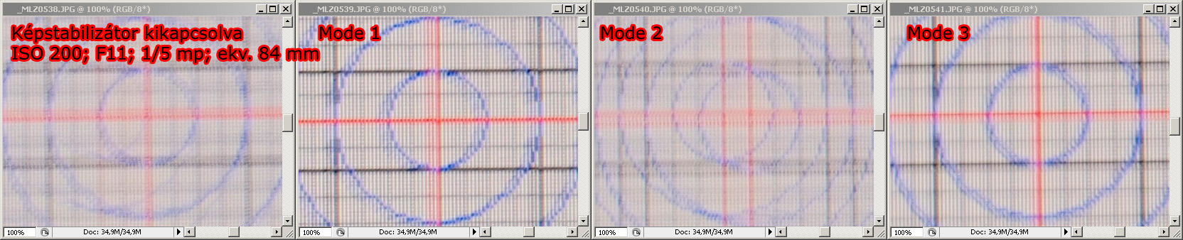

Többek között az E-P1/2-ben is láthattunk képstabilizátort, amely szenzormozgatással próbálta kiegyengetni a fotós kézremegését. Tény, hogy ez a rendszer nem annyira hatékony, mint objektívekbe szerelt ellenfele, de a maga 2-2,5 FÉ előnyével nem ritkán lehet képmentő hatású. Az elődökhöz képest sem romlást, sem javulást nem tapasztaltunk.

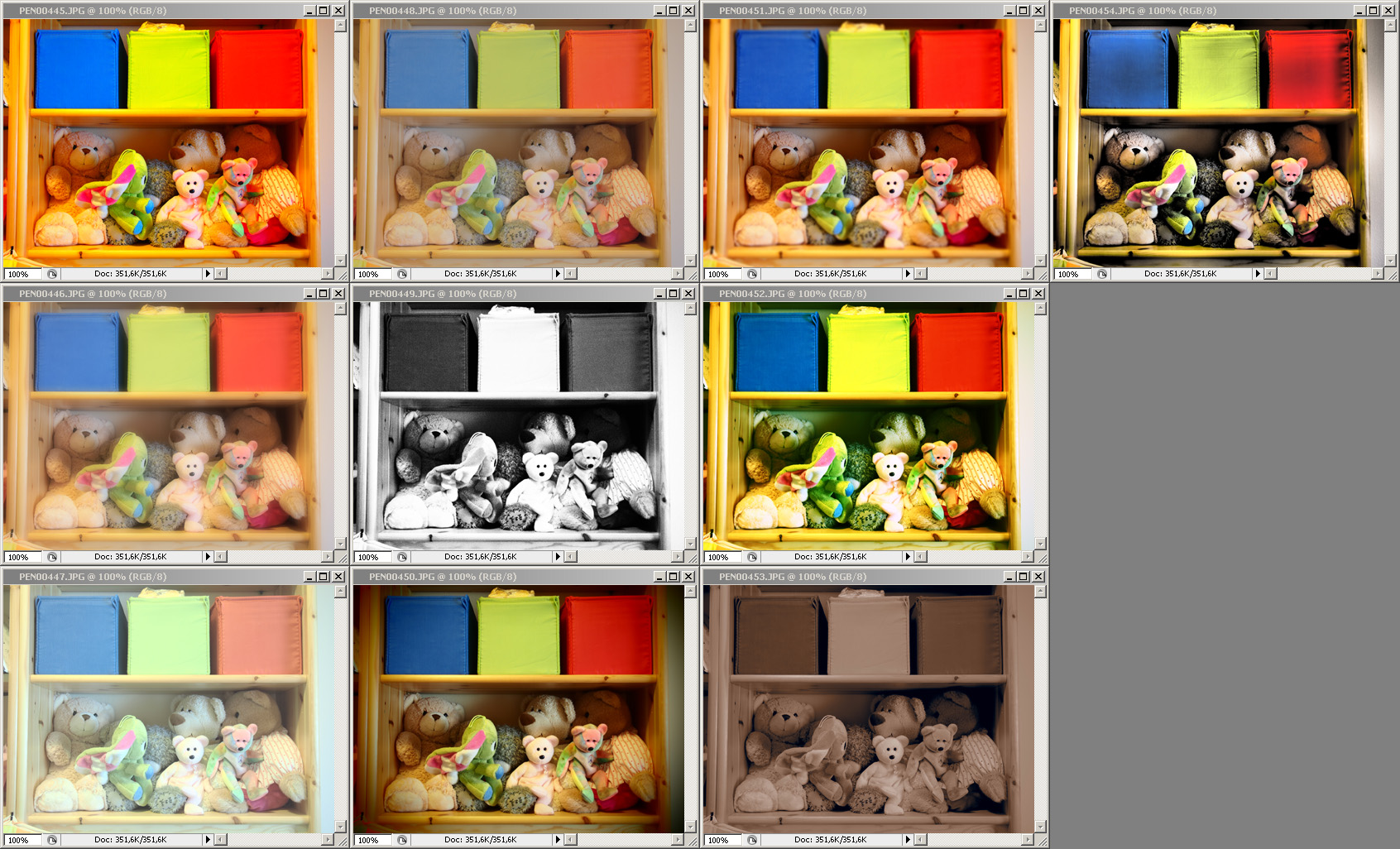

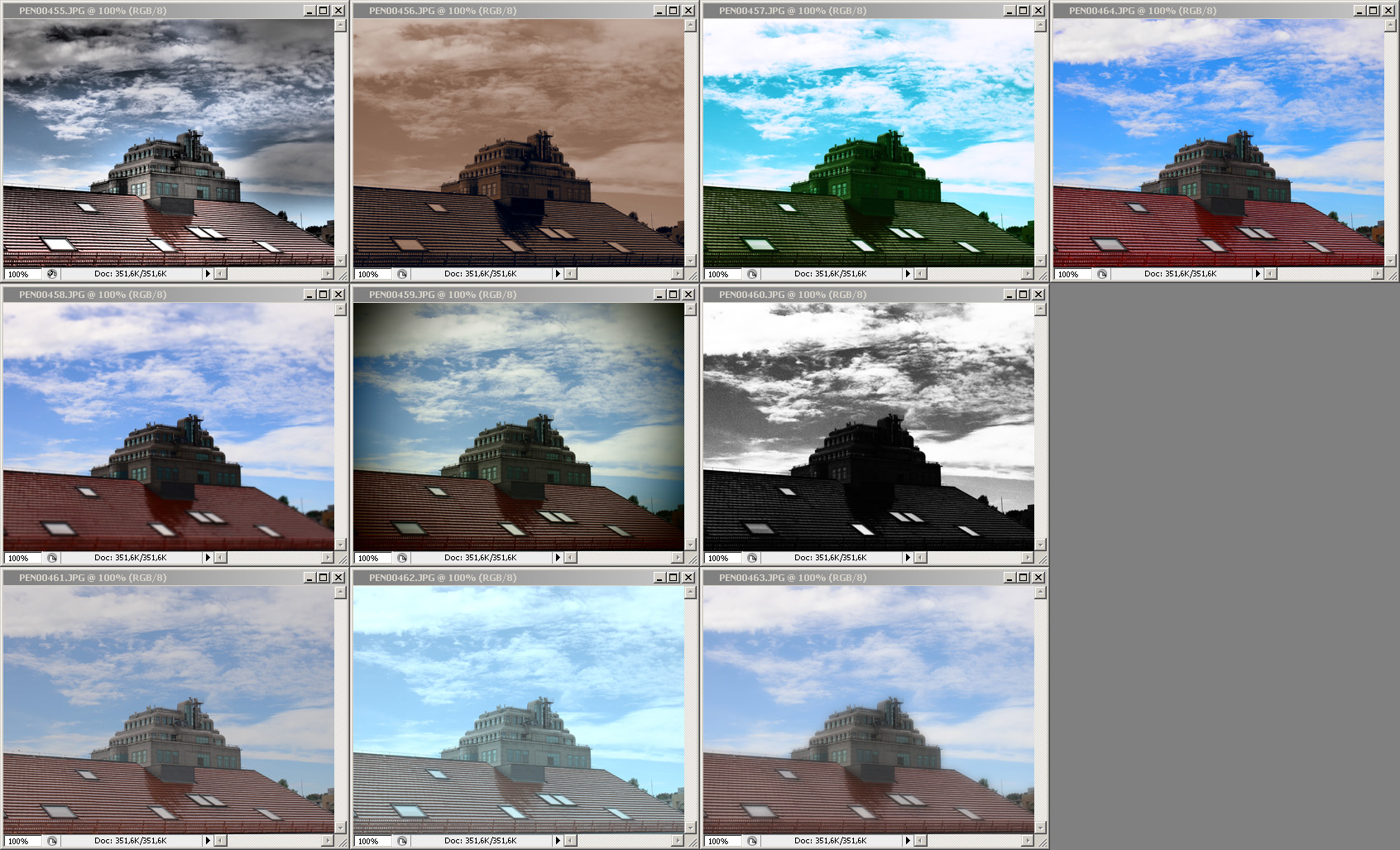

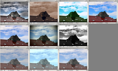

Ha Olympus, akkor művészi szűrők. Az új, TruePic VI képalkotó processzornak is köszönhető, hogy az E-P3 immár kereken tíz olyan kreatív szűrőt használ, melyek nagymértékben ösztönözhetik (vagy túlzott használat esetén meggyilkolhatják) a fotós kreativitását. Örök kedvenceink a drámai hatás, a miniatűr hatás, vagy a szépia.

  • A művészi szűrőket kombinálhatjuk is egymással, egyszerre kétféle választható képünkhöz. Ha a módválasztóval ezek egyikét kiválasztottuk, akkor a gyorsmenüben még egy másikat is aktiválhatunk.
