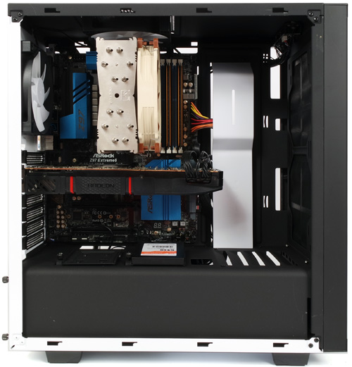

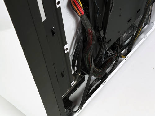

Annak ellenére, hogy elég kisméretű, meglehetősen kényelmesen szerelhető az NZXT S340, bár egyedi megoldásai miatt van néhány trükkös részlete. Az 5,25 hüvelykes meghajtókat vagy előlapi panelt – sőt minden egyebet, amit elöl vezetnénk ki – el lehet felejteni. Mivel nincsenek meghajtók a szokott helyen, az alaplapot egész egyszerű betenni. A fehér, hajlított betét a ház elejében irgalmatlanul jó ötlet volt. Szépen eltakarja a vaskos, alaplapi fő tápkábelköteget, de a SATA portok vagy elöl lévő USB 3.0 tűsor felé kígyózó kábeleket is elrejti. Szinte csak a csatlakozók kukucskálnak ki alóla, és a hátulról való hozzáférést sem gátolja úgy, mint a klasszikus kábelező nyílások szokták.
Az SSD-k környékén viszont már ügyeskedni kell. Erősen ajánlott előbb bekábelezni az adattárakat, és csak azután csavarozni vissza az őket tartó tálcát, mert fordított sorrendnél elég nehéz lesz a csatlakozókhoz férni. Mi nem használtuk ki, de az SSD-helyek előtt lévő nyílás a vízhűtés pumpája felé vezethet, amit a táppal együtt rejthetünk el.
Érdemes lesz figyelni a sorrendre a táp és a 3,5 hüvelykes merevlemezek beszerelésénél is, talán ez a ház leggyengébb pontja, ugyanis a winchestereket nem síneken, hanem csavarokkal kell rögzíteni. A ház eleje felőli oldalhoz könnyű hozzáférni az előlap leszedése révén, de ha betettük már a tápot, akkor a másik oldal kezelése elég problémás lesz. Ráadásul semmiféle rezgéscsillapító nincs ezen a részen, sőt, ami még rosszabb, ventilátor sem került ide.

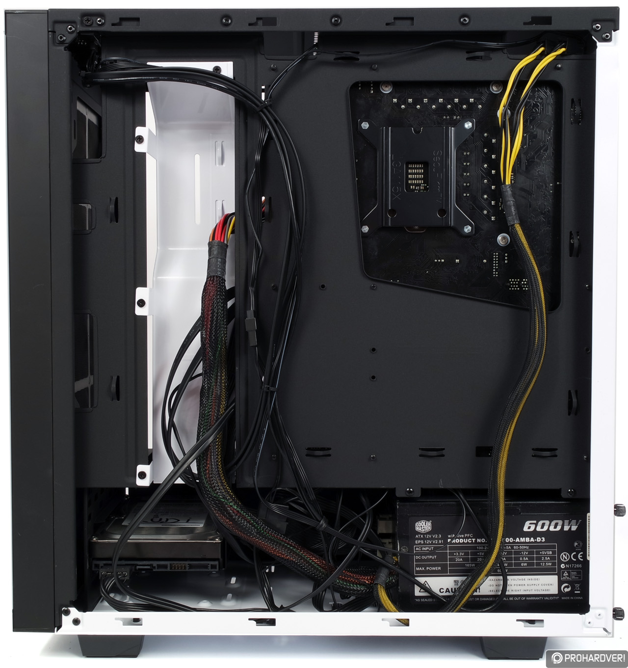

Nem erőltettük meg magunkat a kábelek alaplaptálca mögötti elvezetésével, hiszen ez a rész úgysem látszik, és a fotózás után azonnal szétszedtük a konfigurációt. Aki viszont rászánja az időt, a számos, kábelkötegelőnek fenntartott fület használva szép rendet tehet itt is. Hely van bőven, a táp mellett alul közel 3 centiméter, elöl a fehér betét mögött ez tovább szélesedik 2, illetve még 3 centiméterrel. Ha pedig úgy gondoljuk, ez a takarólemez néhány csavar oldása után ki is vehető, bár ennek nem sok értelmét látjuk.
