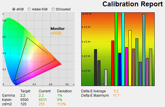

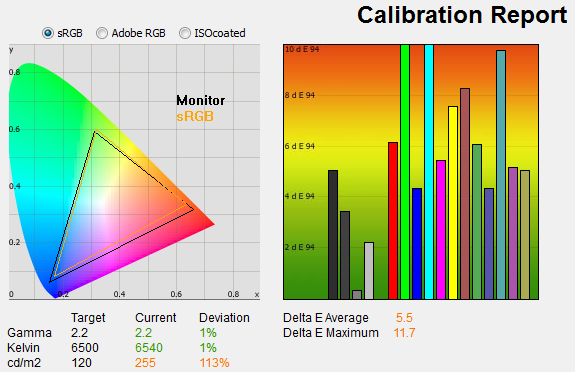

Gyári beállítások
Dobozból kivéve, gyári beállításokkal
Bár az LG ezúttal nem állítja, hogy gyárilag kalibrálva érkezne a kijelző, mégis sikerül a legnagyobb delta E értéket pontosan 5-re hoznia, amit általában az előre kalibrált monitoroknál szoktak célként kitűzni – nem mintha ez jó érték lenne. A gamma rendben van, a színhőmérsékletet kicsit alálőtték, de a fényerőből visszavéve már egy egészen használható színvilágot kapunk, amit kalibrálással tovább lehet tökéletesíteni.

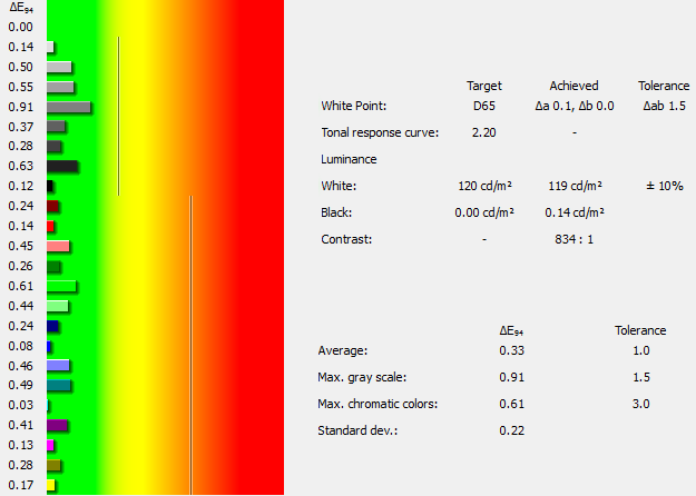

Kalibrált eredmények
A legjobb eredmény eléréséhez tehát kalibrálni kell, amit természetesen meg is tettünk.
Kalibrált eredmény
Kalibrált eredmény
A bal oldali grafikon az egyes színek referenciától való eltérését mutatja (delta E), bal oldalukon az eltérés konkrét értékével. Ezek átlaga és maximuma a jobb oldalon látható: az átlagos delta E értéke 0,33, a legnagyobb 0,91. Mindkét érték bőven az elfogadható határon belül van!
A kalibrálás célértékei nem változtak, továbbra is a 6500 K színhőmérséklet (D65), 2,2 gamma, 120 cd/m² fényerő és a legjobb fekete, valamint legnagyobb kontrasztarány a cél. Mellette az "Achieved" szekcióban a mért eredményeket látjuk. A kalibrálás viszonylag pontosan sikerült: a fényerő pontos, a színhőmérséklet pedig bőven az elfogadható eltérésen belül van. A feketeponton 0,14 cd/m² értéket kaptunk, amely 834:1 kontrasztarányt eredményez.

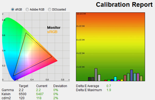

Egy másik programmal is ellenőriztük a kalibrálást. Itt jól látható a kijelző által megjelenített színtér, ami túllóg a referencia sRGB színtéren, és sarokpontjai sincsenek pontos irányban, ez pedig színtorzulást okoz. Sajnos sRGB beállítás nincs.
120 cd/m² – 6500K – 2,2 gamma fényerő kontraszt vörös zöld kék ICM profil
LG 29EA93 UltraWide 24 70 47 50 53 >katt<
A BasICC-vel ICM kiterjesztésű fájlt készítettünk, ez ugyanúgy használható, mint a korábbi ICC-k. A hozzá tartozó beállításokat a fenti táblázat részletezi. Fontos információ: ezek használata nem helyettesíti a műszeres kalibrálást (eltérő panelek, revíziók, környezet stb.)!
