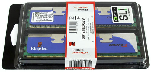

A HyperX modulok mindig egy műanyag, átlátszó fedelű kis tokban kerülnek forgalomba, a doboz "feldíszítésével" a gyártónak nem kell különösebben foglalkoznia, mert a modulok önmagukban is jól néznek ki. A doboz a memóriákat némiképp megvédi a külső behatásoktól, a típusjelölést is tartalmazó matricán látható, hogy egy NVIDIA SLI Ready modulpárral van dolgunk. A KVR kezdőtaggal ellátott, azaz Kingston ValueRAM modulokat elektrosztatikus zacskóban kaptuk, nem véletlenül ezek a belépőszintre szánt memóriák.

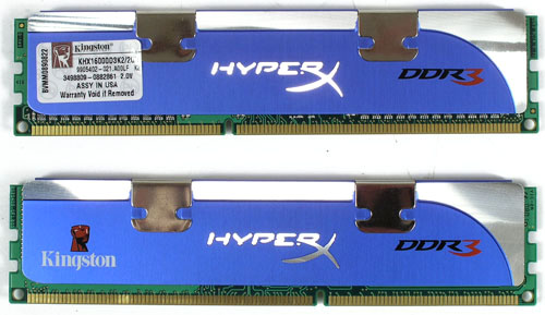

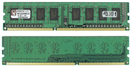

A ValueRAM külsőre nem különösebben érdekes, teljesen átlagos memóriakinézete van zöld NYÁK-kal és a memóriachipekkel, hűtőbordát nem találunk rajta. A HyperX már a kezdetek óta kék hűtőbordával kerül forgalomba, ez az évek folyamán nem sokat változott. Éleit lekerekítették, a DDR3-as felső szélére felkerült egy ezüstösen csillogó sáv, és a HyperX felirat is csillogó lett. Szerkesztőségünk a KHX14400-as, azaz a DDR3-1800-as típust tesztelte, de a képen egy KHX16000-es látható. A KHX14400-as gyárilag 1,9 V-os feszültség mellett 1800 MHz-en 8-8-8-24-es időzítésekre lett hitelesítve, a KVR1333-as jelölésű pedig értelemszerűen DDR3-1333-as, és a kódsorból következően 1,5 V-os feszültség mellett CAS 9-es időzítéssel üzemel.

Érdekesség, hogy 2008-ra már a Kingston sem különcködik, saját, Kingston felirattal fémjelzett memórialapkái helyett más gyártók IC-it "hegeszti" moduljaira; mint a képen is látható, a KVR1333-ason Elpida, a HyperX-en pedig Samsung IC-ket találtunk (a hűtőbordák levételét senkinek sem javasoljuk). A KVR1333-ason látható Elpida J1108BASE-DJ-E chipek hivatalosan is 1333 MHz-re lettek kiképezve, amit 1,5 V-on 9-9-9-es időzítésekkel visznek, de nem lepne meg minket, ha 1,7-1,8 V-on a 7-7-7-es időzítéseket is bírnák. A neten kutakodva nem találtunk olyan, bármelyik másik gyártótól származó modult, ami ezekkel az IC-kkel gyárilag jóval magasabb órajelről indulna. A HyperX 14400-ason Samsung K4B1G0846D-HCF0 chipeket rejtenek a hűtőbordák, márpedig ezt a típust eddig csak DDR3-1600-as memóriamodulokon láthattunk, melyek gyárilag 800 MHz-en járnak.
