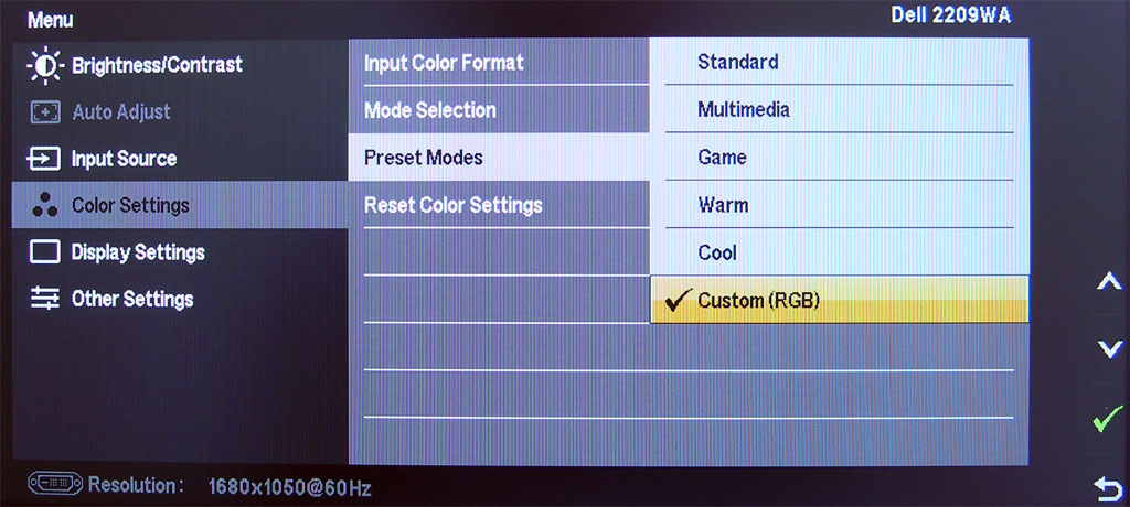

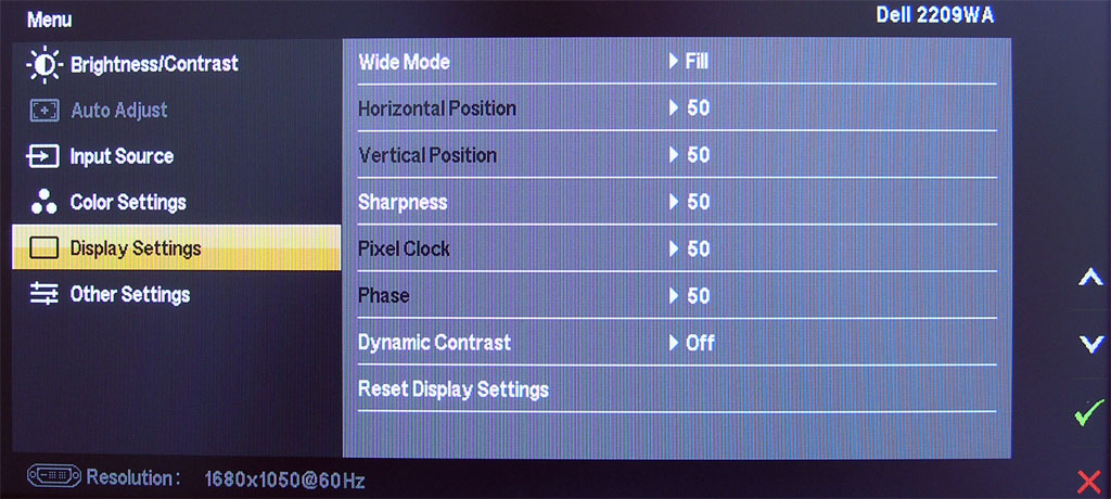

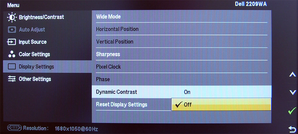

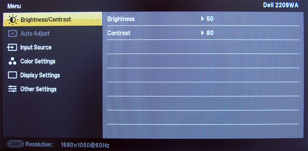

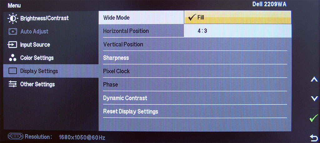

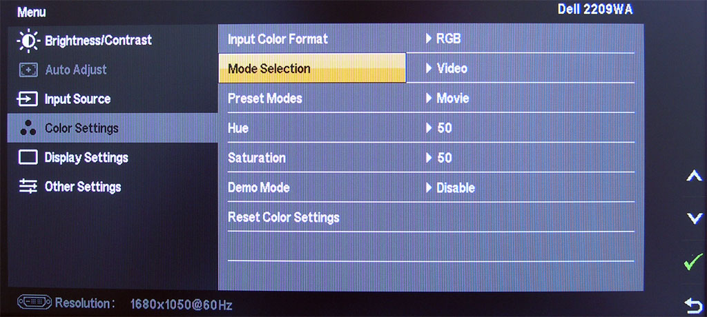

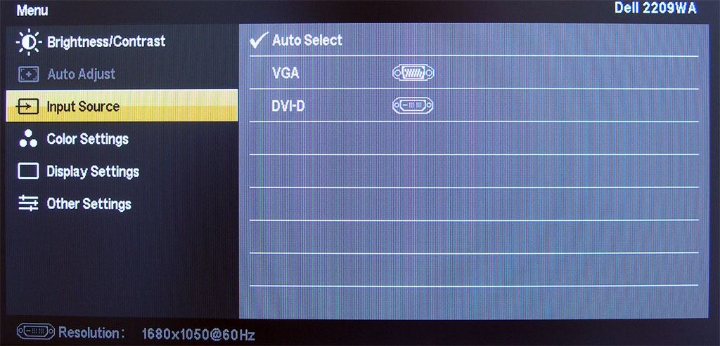

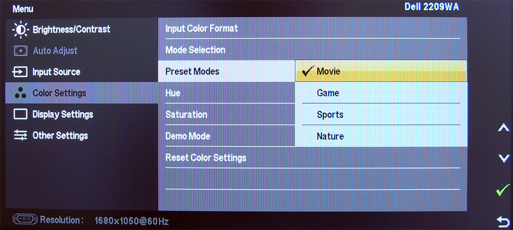

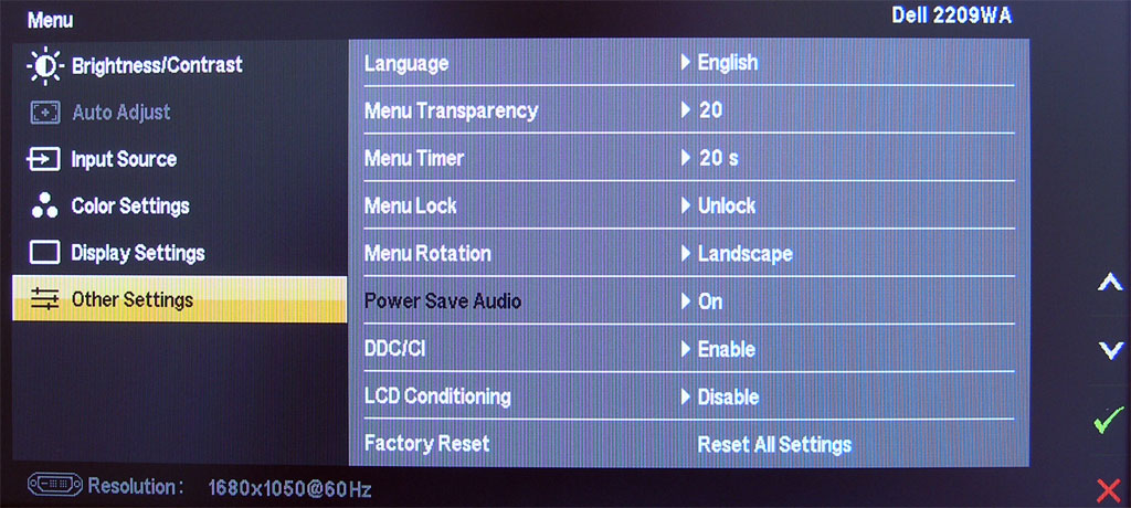

Miután bekapcsoltuk a monitort, vetettünk egy pillantást az OSD-re. A Dell egyes típusainak OSD-je példásan kivitelezett, mondhatni szép, funkciógazdag és jól átlátható. Ezen a téren a 2209WA-ban sem kellett csalódnunk, mindössze egyetlen dolgot találtunk problémásnak. A Brightness/Contrast menüpont szolgál a fényerő és a kontraszt beállítására. A bemeneti jel kiválasztására is külön menüpontunk van. A Color Settings menü alatt találtuk a kijelző finomhangolásához szükséges opciókat, ha a monitort egy DVD-lejátszóhoz kötjük egy RGB kábel segítségével, akkor kiválasztható az YPbPr színtartomány is. A Mode Selection kezdi érdekessé tenni a 2209WA-t, ugyanis itt találunk egy Graphics és egy Video opciót. Alapjában véve a Graphics opció megfelelő a mindennapi használathoz, a Video opció pedig filmnézegetésre használatos, erről még később szó esik. Az egyes opciók kiválasztásával több különböző, előre bekonfigurált profil válik elérhetővé. A Display Settings menüpont alatt találjuk a képernyőmód, az élesség és a dinamikus kontraszt beállításához köthető funkciót. A monitor beállítható Wide, illetve 4:3 módban, Wide módban bármilyen felbontást is használjunk, a monitor széthúzza a képet, míg 4:3-as beállításban a két szélen egy fekete sáv lesz látható. Sajnos nincs 1:1 skálázási mód. Az Other Settings menüpont alatt az egyéb opciókat találjuk, a Vistát használók számára lehet érdekes a DDC/CI engedélyezése/letiltása. Az LCD Conditioning opció láttán először azt hittük, hogy majd bekapcsol egy ventilátor, de "csalódnunk" kellett, mert csak egy képernyővédőről van szó. Problémásnak látjuk (kalibrálás szempontjából), hogy az OSD pozíciója nem állítható át, de ez valószínűleg azért van, mert felfesti a kezelőgombok mellé azoknak az adott menü alatt elérhető funkcióját is (lásd jobb oldalt fel/le nyíl, pipa és X), tehát az OSD elmozdításával ezek értelmüket vesztenék.

A Graphics mód profiljai: Multimedia / (Game) / Warm / Cool / alapbeállítás [+]
A Video mód profiljai: Movie / Game / Sports / Nature [+]

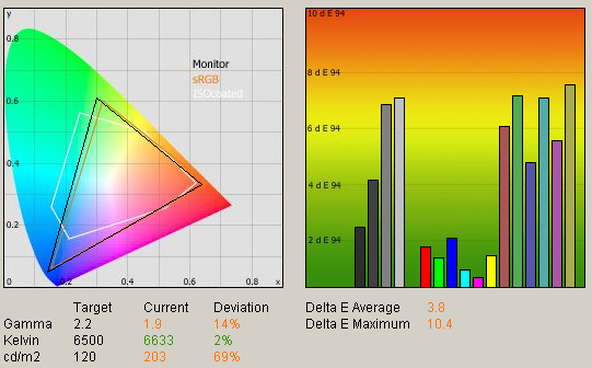

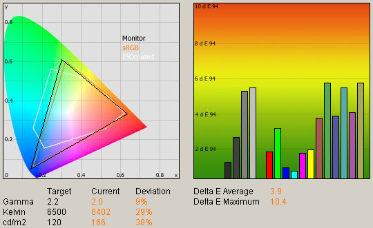

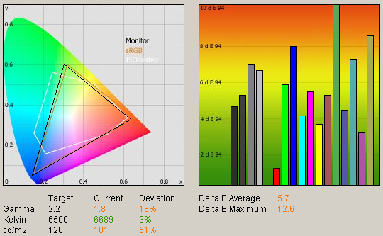

Az OSD szemrevételezése után a kalibrációval próbálkoztunk, de előtte bemértük a különböző, a monitor által előre eltárolt profilokat is. Mint említettük, a Graphics mód jó a hétköznapi használatra, a Video mód pedig a filmnézéshez szolgál profilokkal. A Dell láthatóan nem törődött a színhelyesség beállításával, a felkínált profilok egytől egyig gyengék ebből a szempontból, a deltaE értéke minden esetben jóval három felett volt. A gamma 1,8 és 2 között váltakozik, a fényerő pedig bőven a szem által hosszabb távon is elviselhető 120 cd/m2-es érték felett van. A színhőmérsékletek esetében sem tűnik úgy, mintha sokat foglalkoztak volna vele, de annyi pozitívum van, hogy a Warm és a Cool profil valóban alacsonyabb és magasabb értéket mutat (5630 és 8402). A kalibráció során kicsit elcsodálkoztunk azon, hogy ez a Video mód mit is csinál a monitorral. Beállítása után a színek elmosódnak, a körvonalak vastagabbak lesznek, és életlenné válik az egész kép (a betűk árnyékosak). Később kiderült, hogy ez bár valóban nem jó a mindennapi használatra, filmnézés közben ezek a dolgok nem zavaróak. S valóban, a filmek szebbnek tűnnek, bár ezt jobb, ha a leendő vásárló megnézi a saját szemével, mert minden ilyen kinyilatkoztatás csak szubjektív megfigyeléseken alapul. A lényeg, hogy a Video mód tényleg csak filmnézésre ajánlott. A kalibráció során tisztázódott, hogy a 2209WA valóban csak az sRGB színteret képes megjeleníteni. Szerintünk kalibráció nélkül az alapbeállítás a legelfogadhatóbb, színhűsége és egyéb paraméterei rendben vannak, de lejjebb kell venni a fényerőt, hogy az ne bántsa a szemet.

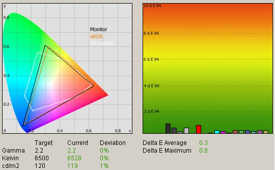

Végignéztük a gyári profilokat, ezután bekalibráltuk a monitort az erre szakosodott programok által leginkább ajánlott 120 cd/m2-es fényerőre, 2,2-es gammára és 6500 kelvinre (Graphics/Custom módban). Az E-IPS paneles jószág értékeit tökéletesre csiszoltuk, az átlag deltaE értékét 0,3-ra csökkentettük, és a maximum is csak 0,8 volt, ami kifogástalan érték; a monitorban nagyobb potenciál van, mint a TN-es típusokban. Ilyen beállítás mellett a feketén 0,2 cd/m2-es fényerőt mértünk, ami átlagosnak tekinthető (~600:1-hez kontrasztarány). Az S-PVA panelek néha még ennél is alacsonyabb értéket produkálnak, de azok még a 2209WA-nál is drágábbak. A kijelző minimális fényereje 50%-os kontrasztarány mellett 76 cd/m2 volt, ez igencsak világosnak számít, nem igazán lehet levenni a fényerőt, de általában 80-120 cd/m2-es értéket használ az ember, tehát még elfogadható. A maximális fényerő 275 cd/m2 volt, ami elmarad a gyártó által specifikált 300 cd/m2-es értéktől, ilyen beállítás mellett 0,4 cd/m2-es fényerőt mértünk a feketén, ami alig 700:1 kontrasztarányra utal, ez is elég alacsony, és kevesebb, mint amit a gyártó ígér. Ezekből az adatokból azért kiderül, hogy bár egy új fejlesztésű IPS panelről van szó, ez valójában egy lebutított verzió, mert kontrasztaránya csak átlagos/alacsony, feketén mért fényereje pedig magas, éppen olyasmi, mint a "régi", elterjedt S-IPS-eké (ezeket sok grafikus nagy megelégedéssel használja a mai napig, tehát ez még nem a világ vége).
| 120 cd/m2 – 6500K – 2,2 gamma | fényerő | kontraszt | vörös | zöld | kék | ICC profil |
| Dell UltraSharp 2209WA | 50 | 80 | 100 | 95 | 95 | >katt< |
