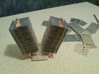

szab.tam
(3 helyre: barkács, modding, 5750)
összesítette, az elmúlt hét bénázásait, majd a végére összeállt fényes sikert.
a 3. konfigom is megért kis feljesztést: E6300@E5700, 8400GS@HD5750.
cél egy belépő szintű eyefinity miniteszt, de előtte a teljes passzív hűtés kialakítása ennél a gépnél is.a vga-ra már korábban felkerült egy mini ninja, de ez a héten meghülyült, erre majd visszatérek.

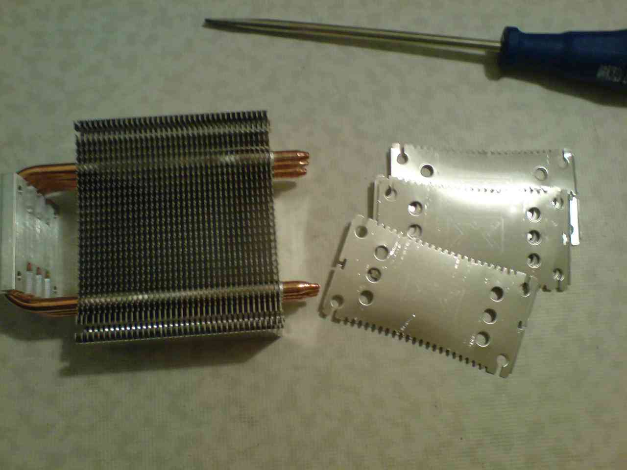

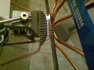

a procira egy átalakított mugen2-t teveztem. megkopasztás után a tövében lévő bordát kifűrészeltem, majd oda akartam beálllítani egy szintén átalakított xigma lokit.
így nézett ki a fűrészelés után:
a képen a jobb felő 2. cső sérült. eltávolítottam, mert meghalt. elrepedt, a víz is kibuggyant. gondoltam, a szemben lévőt is letöröm, legalább a maradékok szellősebben állhatnak. jól sikerül. ha alaposan megnézitek, rájöttök, hogy valami nem stimmel. nagyon nem:

kezdődnek az új kísérelteim. a 20-30 kilós hűtések helyett inkább a sok cső, és sok könnyű lamella felé nyitogatnék.
egy két alappróba, és ha sikeresek, akkor az megalapzza az új irányt.elsőként egy kompakt méretű, 2 az 1 ben hűtő a terv.
és a folytatás:
a lemezeket tőben letörni nem tudtam. és úgy ráadásul az emeleti hűtő talpa túl távolra került volna a hőforrástól. itt 1 mm is rengeteget számít.
így a kockázatosabb megoldás mellett választottam. fűrész.állandóan nézuni kell pár mozdulat után, nem tértem-e el a síktól. közel vannak a csövek...
pont olyan, mint az orális önkielégítés. a vége tuti jó, de odáig eljutni elég maceerás.
a sok hajolgatástól kitörik az ember nyaka. stb, stb, stb...aztán eljött a 9, és befejeztem. majd holnap.
de még mindig kérdés, hogy a csövek a visszahajtáskor nem nyílnak-e szét. de talán megúszom. de elég meggyalázottan fognak kinézni....időt kihasználva egy csendesebb művelet. az emeletre, azaz középre szánt, ma beújított xigmát átműtöttem a passzív üzemre.
ilyen volt:ilyen lett... (kopasztás, félbevágás, egyengetés, cső "V"-be elhajlítás, lamellák 20% ritkítás.)
ha ez működne, akkor a következő lépés egy ninja megemelése, fekvő lapra felkészítve.
valószínű 2.5 db. ninja lesz egymásra gyógyítva. magyarul egy kb. 35 centi magas, jó 2 kilós ninja...
