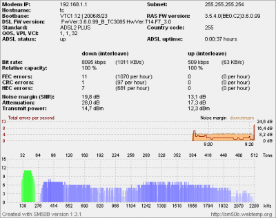

Hogy lehet pontosan ilyen vonaldiag-ot csinálni?

Ha a szűrőre gyanakodsz, akkor próbáld ki azt a felállást, hogy a modemet a csupsaz bejövő vonalra dugod minden más nélkül. Ha így számottevően gyorsul a szinkron sebesség, akkor gyanús a szűrő.
(#134) slowrider:
Sima ADSL-en nem lesz fullos vonalad, inkább olyan 6-7 Megabit. ADSL2+-on kb. 10-13Mbitre skálázna. Szakadástól ne félj: ha 321B-d, van azzal finomra lehet hangolni.
(#141) n3zold3r:
köszi a segítséget, egyelőre 360T/380T esetében a Dlink hibája miatt nem lehet állítani a a target SNR-t előfizetői oldalról. Gyakorlatilag az egész ADSL driver kezelőfelülete hiányzik telnetről. Erre még visszatérünk később.
(#143) xabolcs:
Egyrészt a kép amit belinkeltél nem ide való, de hogy a kérdéseidre válaszoljak:
1. Azért 100%-os, mert a csomagodnak megfelelő maximális sebességgel kapcsolódsz.
2. Irreleváns.
3. Mivel semmilyen vonali adatot nem közöltél, így nem.
4. Néha a TConsole hajlamos kidobni (főleg amikor resyncet kérek), de csak simán újra kell kapcsolódni. Ha fagysz, ott a gépeddel lesz valami.(#145) pentium4:
sima SOHO routerrel valószínűleg sehogy.
