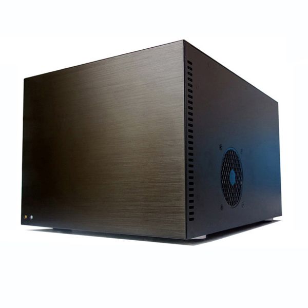

Az ATX táp mélysége jellemzően 140-220mm közötti, de akadnak kuriózumok rövidebb és hosszabb változatban is.
(#40982) tomic: Ennél a két háznál annyival jobb a helyzet, hogy a megkötések csak hosszú nyákos VGA használata esetén értendőek. A VGA terének rovására lehet hosszabb a táp. A QB One esetében az alaplap van útban.
- Antec ISK600 "Compatible with all ATX standard power supplies (140 x 150 x 86mm)"
- Fractal Design Node 304 "ATX PSUs, up to 160mm in length (To fit in combination with a long graphics card, PSUs with modular connectors on the back typically need to be shorter than 160 mm)"(#40986) Iginotus: Autodesk Inventort használok. Ha csak hobbi tervezgetésre kell, akkor a Sketchup egyszerűbb, gyorsabb beletanulni és mivel egy rakás, már lemodellezett hardverkomponens tölthető le hozzá, elindulni is könnyebb vele. A Modding és házépítés elméletben - 3D, tervek, ötletek, skiccek topikban segítenek, ha kérdésed akad.

Esetleg még egy Fractal Design Node 304, mondjuk ez egy közel 40 cm hosszú téglatest, viszont nagyon jól építhető.

Nekem a NAS-nak épített gépemnél bevállt a Fractal Design Node 304. Jelenleg 6 lemez pörög benne és max. a lemezek hangját hallom belőle, a ventiket nem. Semmilyen rezgés hangja nem hallható, talán a házon sem érezhető, hogy áttevődne rá rezgés, de ha hazamegyek, akkor lecsekkolom.

Nem.(#39666) Melorin: Aprón van egy Fractal Design Node 304, ami bár nem annyira kicsi, hosszú VGA-t is tehetsz bele és igénytelennek sem mondható, de jó áron van, gyárilag egyszerre akár 6db 3,5"-es + 2db 2,5"-es meghajtó is elfér benne és az előlapja is szép szálcsiszolt alumínium.
