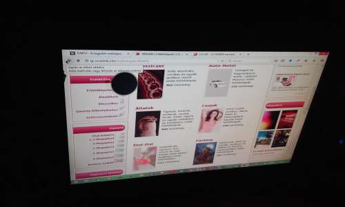

orimate86
Hello! A beteg: LG 32LK450
Az alsó egy negyed halványabb, mint a többi. A határ éles nem átmenetes. Tudtok erre mondani valamit? Ha javítható akkor mivel kell készülni?
Előre is köszi! -

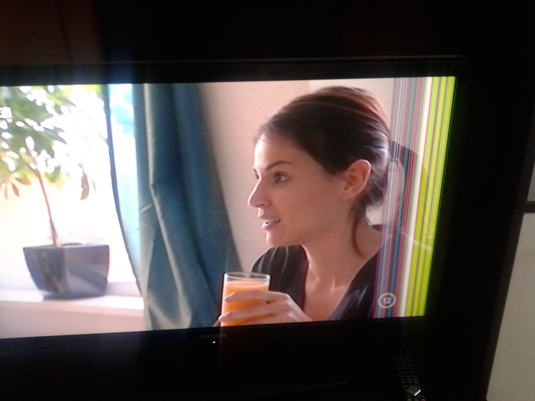

Sziasztok! Segitsetek légyszi. Samsung ldc tévében az utobbi hónapokban csikok jelentek meg. Olyan mint mikor az ember rosszul törli le a port, és félig ottmarad. De ez sajnos nem por
Lefényképeztem ,hogy miről beszélek. Fent egy hosszú csik van kb 2cm-re a tetejétől, meg baloldalt , meg középtájon is sötét csikos foltok. Nem egyenes csikok.
Mi lehet? Javitható? És vajon mennyibe kerül. Előre is köszönöm a segitséget.
Probálom mellékelni két képet is.

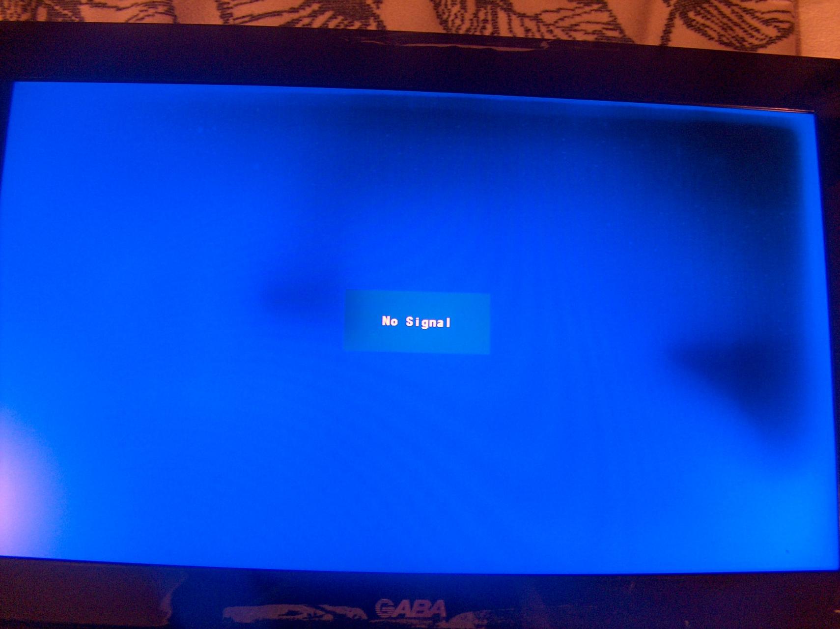

A következő problémám lenne. Adott egy Gaba KL32CS31Q típusú tv, ami Samsung LTA320AP02 kijelzővel van szerelve. Kb. a kép 3/4 részén vízszintes csíkok vannak. A csíkok mögött a kép tökéletesen látszik, csak persze zavaró a dolog. Táp hibával kezdődött, az megoldódott.
Lehet T-con hiba? Vagy kijelző?Köszi a válaszokat.
axlrose32
Én pedig egy komplett háttér cserére. T420HW02 kijelző gondolom. Az IP boardnak semmi baja.
Ne használd így mert egyrészt, füstmérgezést kaptok, másrészt szarrá ég a nyák és a kijelző is károsodhat.
Ilyen szar konstrukciót keveset hordott a föld a hátán, a csövek nyáklapjára rakták az elvileg 6kV-os kínai kondikat, típushiba.
Van hátterem , gyakorlatilag 0 kilométeres, írj egy privátot! -

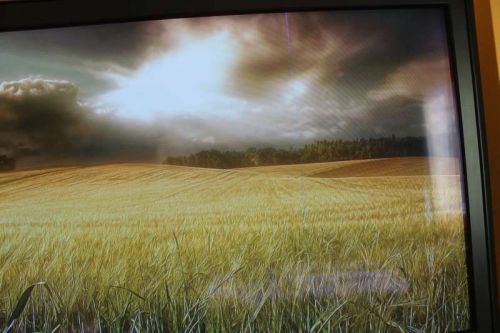

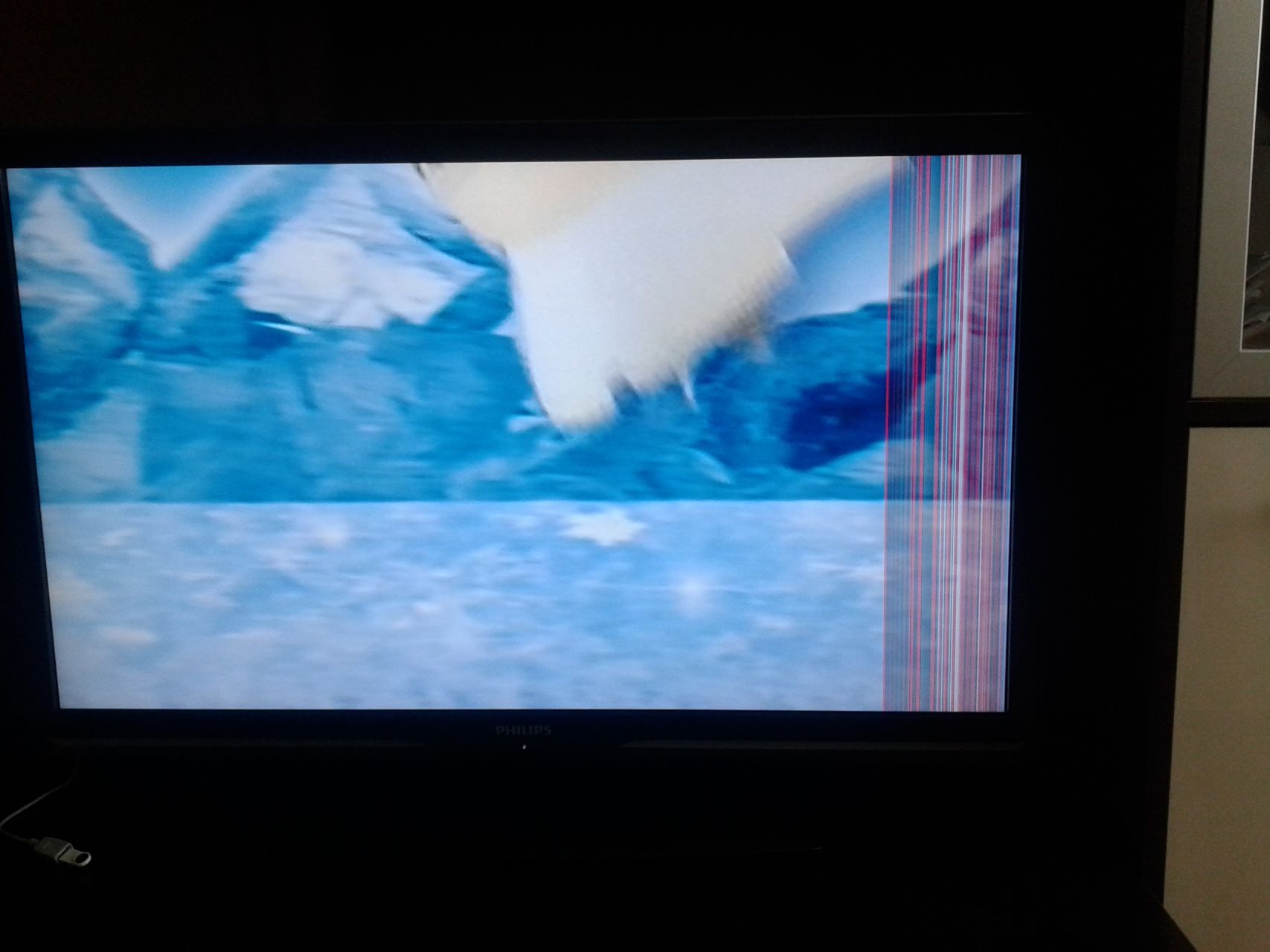

Sziasztok van egy Sony Grand Wega40" lcd projektoros tvm(mármint t9bbvan):Az volna a problémám hogy szétszedtük kitakaritottuk.Takaritás közben sajnos az lcdpanel vezérlöjének az egyik csatijának a lábát letörtem sebaj van másik,kicseréltem nem is volt gond már többször csináltam.De most valamiért mikor összeraktam egybél kikapcsol bekapcsolom kb 1 mp után kicskapcsol.VAlami oka esetleg valakinek ötlet??Köszönöm előre is!
axlrose32
Steven1983
#5029
Kijelzőhiba, keress meg privátban! -
