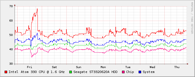

én kipróbáltam a '8 centis ventit lógatok az alaplaptól 10 centire' féle megoldást de az nem hűtötte eléggé sajnos. habár nemtudom pontosan meddig mehet fel a hőmérséklet, talán 80-90 fokig is ? ilyen forrón azért nem szívesen hagynám sokáig... tehát így 65-70 fokig ment fel a cpu, a chipset viszont nem melegedett ! ebből pedig arra következtetnék hogy inkább a cpu hűtőbordáját kellene lecserélni. ti miért a csipszet bordáját cserélitek? mert azon volt a venti?
íme a hőmérsékletekről egy grafikon. a pénteki napon (Fri) cseréltem ventit, a többin végig a gyári megy.

36 fokig ment fel 1080p gyűrűk ura (3óra) után
sazabi
9 óra prime95 után 50C a legmelegebb pont.
ja és prime95 leállítás után 1 perccel ~10 fokot hűlt a remote2, core0, core2.
a screenshotot nem is tudtam úgy megcsinálni, hogy álljon a prime95, és 50 fokos legyen a cucc.. -
