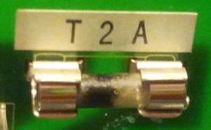

Az erősítőm nem kapcsolt be. Szétszedtem és láttam, hogy ki van égve a biztosíték(T4AL250V), amit kicseréltem, de bekapcsolás után egyből kiégett az új biztosíték. Mitől lehet ez?S35-3310-1600-KU380-W300i-Shine-C3050-Spiro-858 Smart-SK17i-Galaxy S-Note 1-Galaxy S4-G4-S6 Edge-Note 8
Lompos48
válasz agoka07 #43127 üzenetére
Rövid válasz: elromlott, valami zárlatos benne.
Hosszabb: bontsd ki és alaposan nézz végig mindent benne, melegedés, pörkölődés, füst, elpukkant alkatrész közelebb vihet a megoldáshoz. Tanácsadáshoz kapcsolási rajz, fotók jól jönnének. Ha rajz nincs, akkor pontos típus, hátha találunk mi hozzá.

válasz agoka07 #43139 üzenetére
Szerintem bármilyen 1A és 6.3A közötti T-s biztosítékot betehetsz a próbára. Ha menetzárlatos a trafód, akkor úgyis ki fogja vágni, ha meg nem, akkor máshol kell keresni a problémát, és más módon. Ha nem vágja ki, és sikerül megjavítanod, ne felejtsd majd el beletenni a helyes értékű biztit.

A bizti helyére be lehet tenni hagyományos, wolfram-szálas, 230 V-os villanykörtét is. Ha teljes fényerővel világítani kezd, akkor zárlat van valahol. És közben nem vágja le a kismegszakítót (vagy ahogy a nép mondaná: a villanyórát ) sem.
