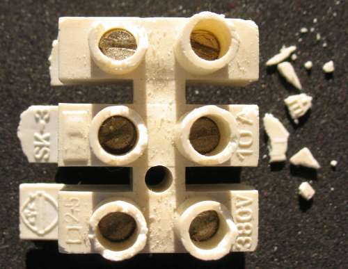

Üdv.!
Az természetes dolog, hogy kb 20 év után így porlik szét egy sorkapocs műanyag háza ?
(Fény nem bántotta, hideget, meleget sem kapott sokat. Egy fűtött ház két ablaküvege között volt, ahová csak szórt napfény jutott. Pl bakelitből készült elosztó dobozok 60 év után is tökéletesen épek.....)

Kernel
válasz darvinya #44024 üzenetére
Nem szükséges direkt napsütés, a fénynek lehet némi anyaglebontó hatása, de ehhez azért az is szükséges, hogy az anyag is arra alkalmatlan minőségű legyen.
Az üvegházhatás szóba hozását viszont vissza kellene vonnod, még időben, mielőtt kinevetteted magad. Az egy teljesen más fogalom.
