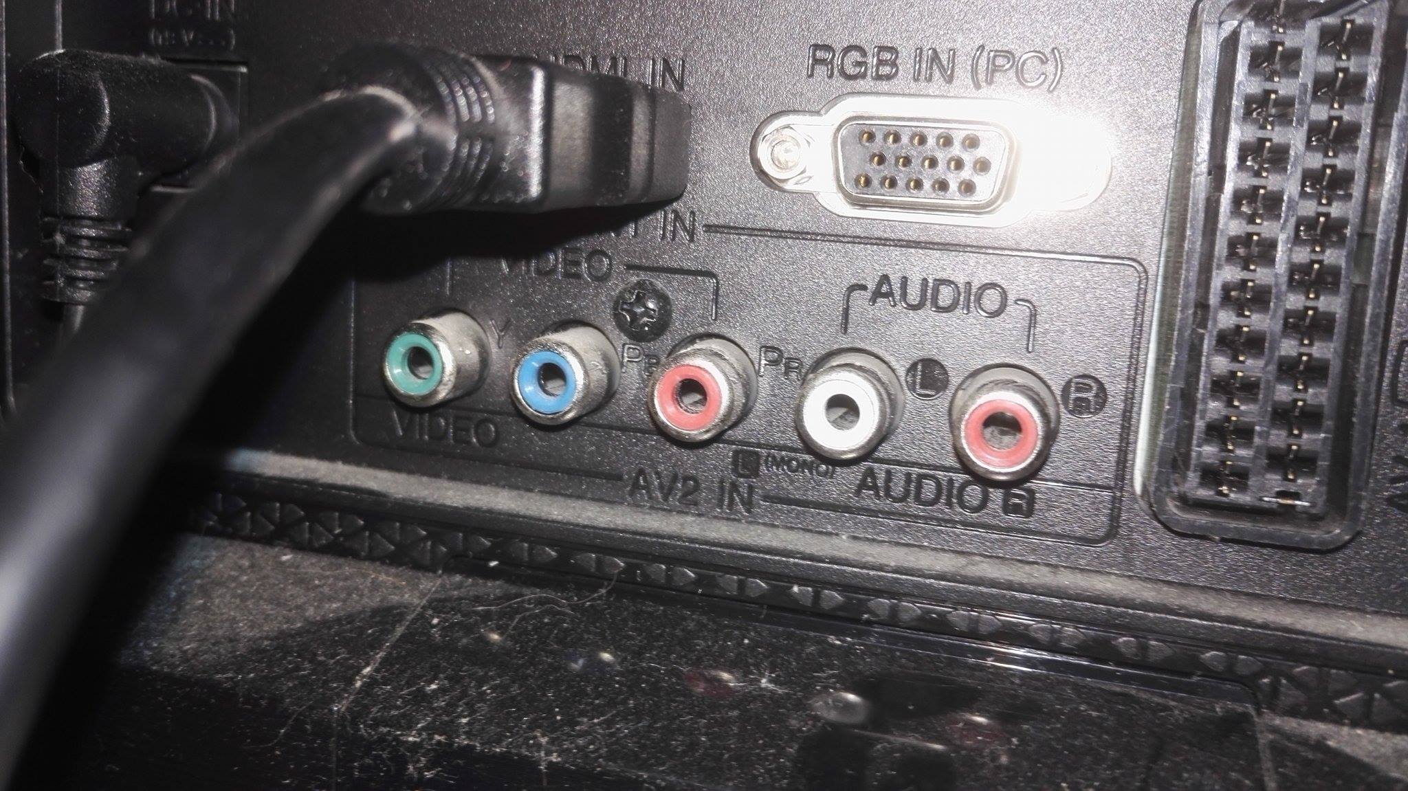

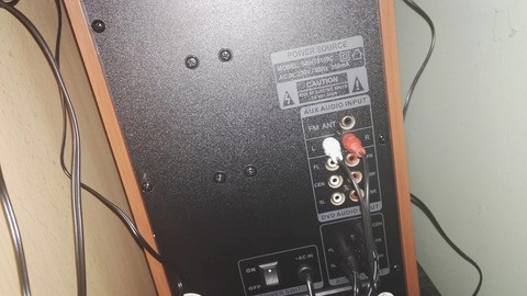

Egy ismerősöm a Black Friday alkalmából vett egy Serioux HT5100C 5.1 házimozi rendszert, de sajnos nem tudja működésbe hozni az LG 24MN33D-PZ típusú TV-vel.
A kérdése az lenne, hogy hogyan lehetne összekötni a TV-t a házimozi rendszerrel?Segítségetek előre is köszönöm!

Dani811 #12527 üzenetére
Ha olyan DVD/DB/média lejátszót vesz aminek van csatornánkénti hangkimenete akkor a lejátszón elindított tartalmat 5.1-ben tudja hallgatni, hogy ez milyen forrásokra és fájltípusokra fog működni ez már csak a lejátszó tulajdonságaitól függ. A TV hangját (a tuneres adásét) csak sztereóban fogod tudni kivezetni a külön audio input csatik felhasználásával.
De ha csak pendriveról játszik le filmeket sokkal jobban járnátok, ha ezt visszavinnétek ahol vettétek és vennétek egy olyat aminek van digitális hang bemenete (leginkább optikai SPDIF), illetve DVD lejátszó helyett egy olcsó media lejátszó boxot (szintén optikai hang kimenet és hdmi kép/hang kimenettel ellátva).
Ha maradtok ennél és még egy elavult DVD játékost is beszereztek csak bebetonozzátok a problémahegyeket...[ Szerkesztve ]
