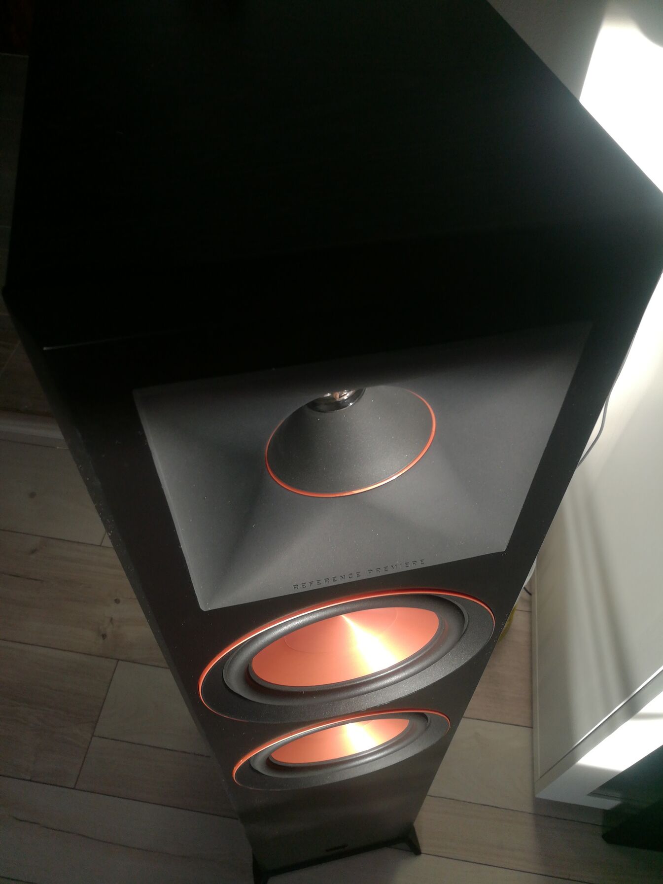

Daywalker
válasz Dorian #42035 üzenetére
Lényegében a Klipsch is hasonló, az alap alu, felülete anodizált réz-kerámia.
Amúgy biztos jól szól a műanyag memebrános magas, ami aztán tényleg a legalja, érdekes módon az nem zavarja
