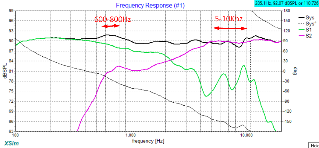

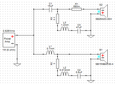

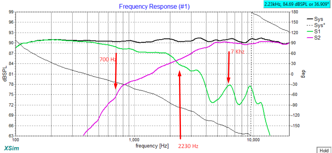

A kapcsolást kiegészítettem egy 6 Khz környéki (SB16Nbac-4 mélyközép problémája) és a SB26ADC-004 fs környéki 700 Hz-nél lévő sávszűrőkkel.
Az eredményt modelleztem ismét. A sávszűrőkkel 5-6 dB-el sikerült lejjebb nyomni a problémás helyeket.Ismét jelzem, hogy nem mért adatok alapján modellezve:
(de valószínűleg nem is lesz mérve)
2 utas hangváltó sávszűrökkel, 2230 Hz keresztezési frekvencia.
SB15 gyári ajánlott határ frekvencia 5,5 Khz -> -22dB
SB15 3 Khz-nél -8dbB
SB26 1Khz-nél -21db
SB26 2x fs-nél (1400Hz) -9db
Az SPL görbe 100Hz - 20Khz között 2db min/max eltérést mutat.Sávszűrő nélküli "tisztán" elsőrendű hangváltó
Az SPL görbe 100Hz - 20Khz között 4db min/max eltérést mutat. -

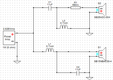

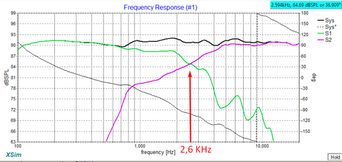

Ugyenezt a párost (SB26ADC-004 és SB15NBAC20-4) modelleztem egy klasszikus 12 dB/oktávos párhuzamos keresztváltóval.
A keresztezési frekvenciát nem tudtam 2,6 Khz alá vinni, mert akkor az SPL görbe egyenetlen lett, de így is a min/max 3 dB-es. Nem szimmetrikus értékű alkatrészekkel is próbálkoztam, de úgy sem lett jobb.Talán kisebb lett az átfedési tartomány és felfele tolódott.
A két hangszoró problémás tartománya jobban el lett nyomva, de hogy ez a hangzásra jó vagy hallható hatással van azt nem tudom.
És azt sem hogy a váltási frekvencia körüli 2dB-es kiemelés mennyit számít.SB15 gyári ajánlott határ frekvencia 5,5 Khz -> -28dB
SB26 1Khz-nél -13db
SB26 2x fs-nél (1400Hz) -9db -

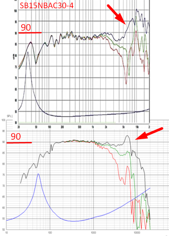

Az SB-k adatlapi mérései eleve hibásak. És a valós méréseken mindig sokkal nagyobbak a problémáik, mint az adatlapokon látszik, végig van simogatva az egész, a mérések mélyben problémásak, zajosak, értékelhetetlenek.
Nézd meg a 20 centis műanyagkosras SB-t, az pont jó példa. Ez az adatlap mérése:
Ez meg a valóság:
Köszönőviszonyban nincsenek.A 17N558A-nál és a többi adatlapos mérésemnél is jó a felbontás, azért nem látsz benne hibákat, mert azok nincsenek ott. Ez a hangszóró ennyire egyenletes. És a típusszáma nem HA-17. Ez Nem H2000 vagy Videoton termék.

A 15W/4434 miért jobban váltható mint az SB15NBAC30-4?
A diagrammokat egymásra vetítettem kb. azonos léptékkel.
Látványosan a rezonancia frekvencia különbözik az SB javára. Váltás szempontjából nem látok érdemi különbséget. Mi lenne az?A magamnak vásárolt SB17MFC30-8 szintén hasonló dBSPL diagrammal rendelkezik, de annak már 3-4Khz-nél kezdődik a problémája. Valószínűleg a gyártó ezért javasol 3 Khz határfrekvenciát. (nem keresztváltási frekvenciát)
Szerintem ezért nehezebb az SB17-est váltani, mint az SB15-öt, de az 15W/4434 előnyét nem értem. -

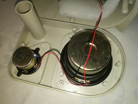

Sziasztok, nagyon láma kérdés. Van egy Surf sound 120 /a.k.a. noname/ PC hangszóróm, most csak ez a képem van a belsejéről:
Keveslem a basszust mármint nyilván értelmes keretek között. Ha ebbe tennék egy méretileg passzoló mélyközép hangszórót, akkor lenne érdemi előrelépés, vagy felejtsem el? Max 4-5 pár ezret költenék a projektre.
I did nothing, the pavement was his enemy!

Nincsenek nagy lehetőségek benne. Ha kevesled a mélyeket, kell egy aktív mély a rendszerbe. Vagy olcsó 2.1 ezek helyett. Annyiért, amennyibe két rendes mélyközép kerül, már kapsz használtan kb.[ Szerkesztve ]

Pedig nagyon jól látszik. Nincs mit nem érteni.
Több dologra kell figyelni. Egyrészt, a hangszórók nem mindig olyanok, mint az adatlapon, ez a ScanSpeak általában sokkal egyenletesebb a valóságban. Az SB-k meg átlagosan rosszabbak mindig, mint amit a mérésük mutat.
Az SS 15W +-1dB-en belül marad kb 5kHz-ig, az SB itt már túl van +3 emelésen, majd -4 esésen. A ScanSpeak kiemelése eleve csak +5dB az adatlapon, de a valóságban még ennyire sem agresszív és és rezonáns, kb. +3-4dB-t emel rá, és magasabb frekvencián, nem 6 hanem 7 kHz-nél. Könnyen, egyszerűen kezelhető.
Az SB-nél is 5kHz-en indul a kiemelés, tehát hiába magasabb a legnagyobb berezgés frekvenciája (10kHz), ez semmit nem segít, mert ugyanúgy már 5 körül elkezdődnek a gondok. Csúcsban +14dB a rezonancia, de 7kHz-nél is, ahol a ScanSpeak már eléri a maximumot, +9dB-nél jár az SB. Szóval... Nem is értem a kérdést. Egyértelműen a 15W a jobb megoldás.Illetve, ha én csináltam volna, biztosan módosítok a hangszórón is picit, és elintézem, hogy még ettől is kevesebb zavaró tényező legyen.
A határfrekvencia nem az, amire gondolsz és amire használod a fogalmat. Ez a felhasználási tartomány lehetne, amit általában kötelezően ajánlott adatlapon feltüntetni, de ennek csak terhelhetőség mérésnél van jelentősége, mert a mélytartományt úgy vágjuk, ahogy paramétereztük a Frequency range adatsorban. A magasabb frekvenciára, tulajdonképp akármit írhatunk, amíg belefér a szabvány nagyon megengedő rendelkezéseibe.

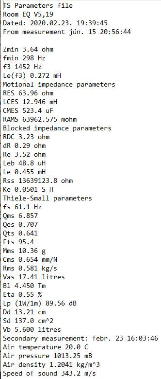

Ismét itt. Az időm csak nem engedi, hogy normálisan haladjon a project, de néhány kérdés azért mindig akad.
T/S paramétereket mértem. Ami nem pontos, mert csak becsült űrmértékekkel számoltam,
de biztos közelebb a valósághoz, mint a gyári adat. Természetesen, ha lesz egy kis időm, pontosítani fogom, hátha mást is érdekel.
18W4424G: [kép]
SB34NRX75-6: [kép]

Ezeket mivel mérted és hogyan?
Én gyanakodnék, ha a gyári fs=49 helyett 61 Hz jön ki, az több mint 20% eltérés.
"Vas" úgy szintén, de legdurvábban a Qts különbözik, mintha más hangszórót mértél volna. -

válasz Predator.3 #30778 üzenetére
Hát nem tudom... Qts-nél 0.38 helyett 0.64 az nagyon más.
Tényleg elég vad számok néhol. Nem érdemes helyesnek elfogadni őket.

Igen, a gyári mérés felbontása kisebb, és rosszabb maga a mérés is, jóval több benne a hiba.
Az "írtózatos" nem egy műszaki paraméter, hangszóróval kapcsolatban semmit nem jelent.
A valóság az, hogy adatlaphoz képest 3-6dB-t tér el a rezonanciáknál, ami nagyon sok, és nem is hasonlít sem frekvenciában, sem hangnyomásban a gyártó méréseihez.
Egymásra tettem neked, így jobban látod.

(#30780) kammerer
Nem lehetnek rosszak a számok. A következtetésed rossz. Egy fs mérést alapból lehetetlen elrontani például.(#30786) szazbolha
SB23NBACS45 49 Hz
Ez nem fog összejönni. A csillapítóanyag típusa lényegtelen alsó határfrekvencia szempontjából, pont ugyanannyi lesz műanyag vattával, mint kártolt gyapjúval csillapítva, nagyjából 60Hz-es f3 pontot fogsz kapni. Anélkül 55. Esetleg. De 49 nem lesz.Ahogy írtam neked, hónapokkal ezelőtt, kisebb helyiségben, egyenletesebb mélytartományt hoz a zárt dobozos 50Hz körüli alsó határ, mint egy 40Hz-es b-reflex. Nyilvánvalóan.
A 40Hz alatti f3 ponthoz nagy méretű hangszóró kell, és nem biztos, hogy szükség van rá.

Köszönöm, így jobban látszik a hepe-hupa, mindkét mérésből.
A ScanSpeak tetszik, némelyik, - de némelyik átvitele nem tetszik, sőt, csúnya(akár az SB, akár a VT(H2000) hangszórókhoz képest), az egyéb adatokkal együtt. Másképp mérnek, vagy pár adatot más előírások szerint adnak meg.
