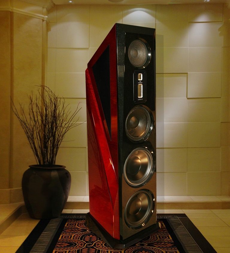

Egyébként használ itt valaki aktív hangváltót?
Valószínű,hogy azzal oldom meg a dobozok váltását,de van 1-2 tisztázatlan dolog még körülötte.
Kell-e használnom mellette valami alap passzív hangváltót,melyik a jobb az analóg vagy a digitális aktív váltó?
Most ezek a kérdések foglalkoztatnak. -

Egyébként a képet amit betettem LEGACY hangsugárzót,azt is digitális DSP-vel váltják. -
