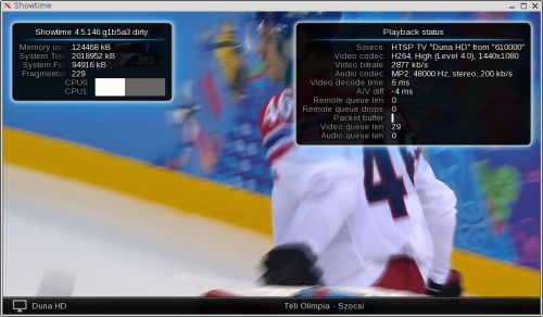

Évekkel ezelőtt, egy hagyományos TV-hez építettem, Azbest ötletére alapozva TV-okosítót: egy Raspberry Pi volt USB-s DVB-T vevőkkel és vezeték nélküli bill + egér kombóval. Sokáig használtuk, de lett azóta korszerű TV, így a Pi visszaszorult és csak videomagnónak használom, ha nem akarok lemaradni egy műsorról.
Tegnap este viszont az olimpián egyszerre volt a vizilabda és a tőrvívás, mindkettőt néztem volna. Eszembe jutott, hogy a Pi-n futó TV-szerver (TVHeadend), kérésre kiteszi bármelyik csatornát a helyi hálóra, amit Wifin a notebook VLC-vel simán elér.
Így megoldódott a problémám, a notebook-on ment a női vizilabda, a TV-n a tőrvívás :-) -

A Showtime Media Center [link] Linuxra (bináris csomag csak Ubuntu-ra), Mac OS X-re, Raspberry Pi-re és Playstation 3-ra elérhető médialejátszó és tvheadend frontend. A fejlesztője ugyanaz, mint a tvheadend-nek. A program ingyenesen letölthető innen: [link].
A tvheadend elindítása után showtime-ban a a klienshez a könyvjelzőt a Settings/Bookmarks alatt tudjuk megadni, általában egyszerűen htsp://localhost:9982. Ezután a könyvjelző megjelenik a főmenüben és nézhetjük a tvheadend-ben beállított DVB vagy egyéb stream-eket. A lejátszót távirányítóval vagy billentyűzetről [link] lehet irányítani. Az EPG csak az adások címeit jelenti meg. A hardveres gyorsítás működik Mac OS X-re, PS-ra, RPi-re is, linux-ra csak VDPAU (Nvidia) érhető el. Még messze nem olyan látványos mint az XBMC. Ezzel együtt működik, az alap dolgok (hangsáv, felirat) egyszerűen kezelhetők.
