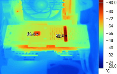

Az a VRM túloldala (feszültség szabályzó). Ennyire meleg ott a nyomtatott áramköri lap.
A memóriák (VRAM) nem melegednek állítólag szinte semennyire. Vagy bőven 60 fok alatt vannak.Mr.Mercury: Húzva 220W-ot zabálhat maximum a kártya. (azt hiszem 200W-os TDP-je van) Ha hagysz a rendszernek 250W-ot, akkor belefér egy jobb 500W-osba. De, ha 600W-os a táp, akkor már tuti jó lesz.

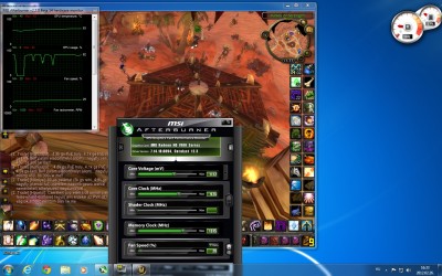

gegg
Valaki tudna segíteni miért van az hogy World of Warcraft ban 7970 es karival 15 fpst kapok ?
Nagyon idegesítő mert esténként ezzel is szoktam játszani. -

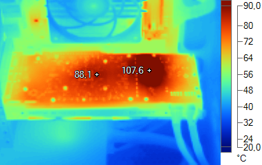

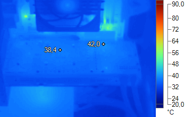

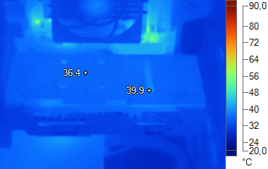

radi8tor
MODERÁTOR
XFX HD 7970 Black Edition idle:
XFX HD 7970 Black Edition load:
Na ilyen kazánt nem szeretnék a gépembe.
Forrás
Ja, minden kép OC alatt készült (előző oldalról szedtem). -

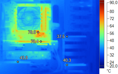

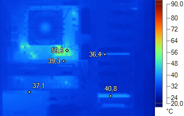

radi8tor
MODERÁTOR
Egy két hőkamerás kép:
ASUS HD 7970 DirectCUII TOP idle:
ASUS HD 7970 DirectCUII TOP load:
ASUS HD 7970 DirectCUII TOP idle (oldalról):
ASUS HD 7970 DirectCUII TOP load (oldalról):
gegg
Az AB nek mindig futni kell a hátérbe hogy a beállított venti profillal mennyen ?
