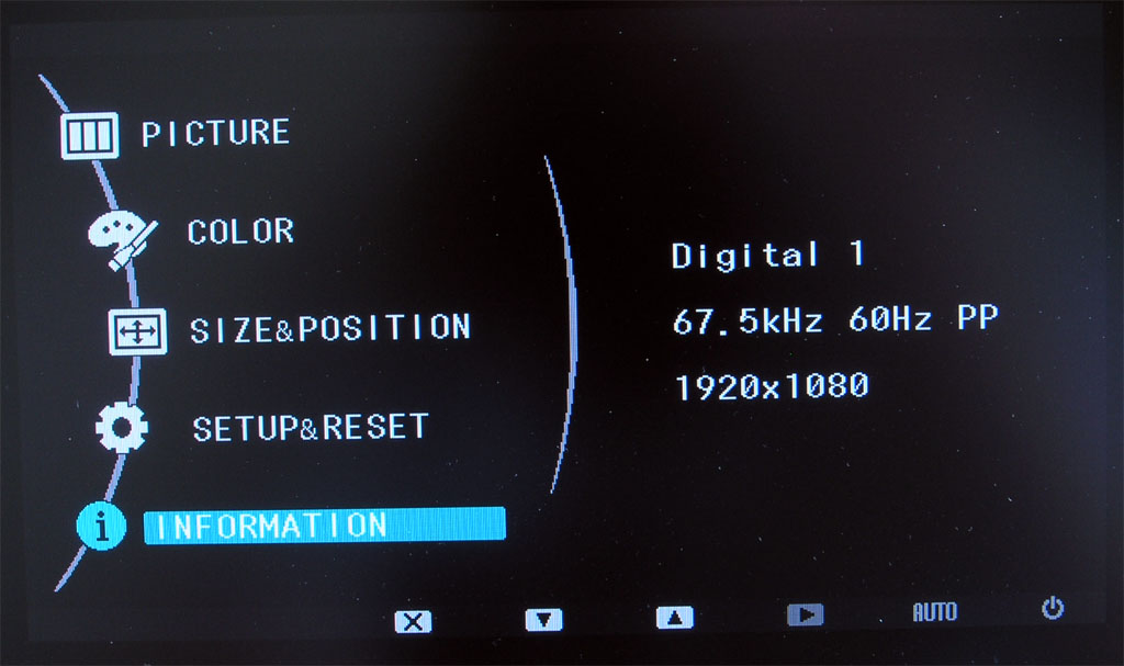

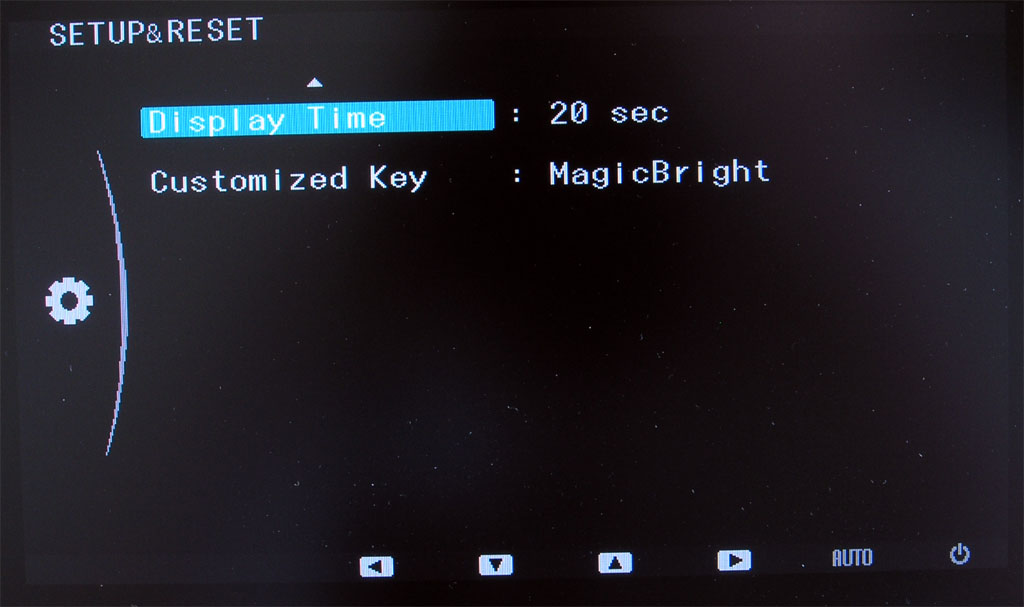

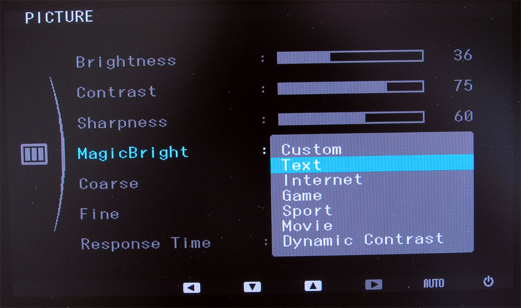

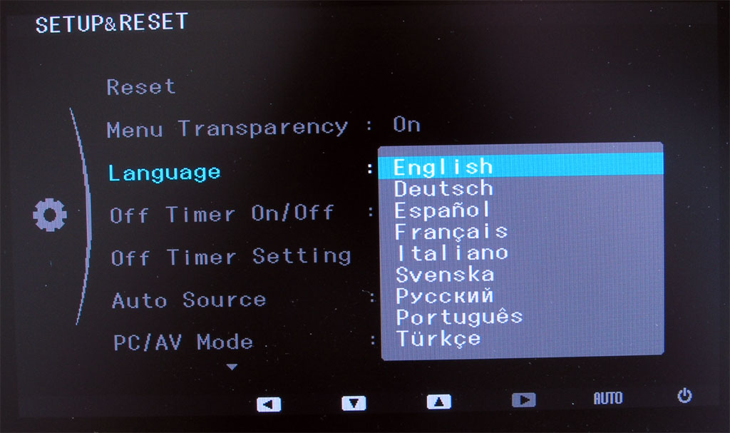

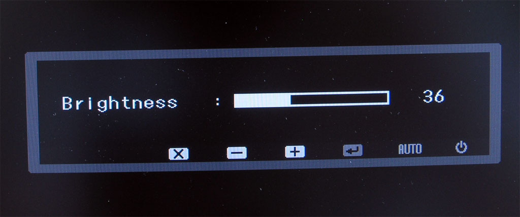

Az OSD nem túlságosan különleges, a Samsung monitoroknál megszokott menüpontokat találjuk benne. A Picture alatt beállíthatjuk a fényerőt, kontrasztot, élességet, kiválaszthatunk egy gyárilag beállított színprofilt (Text, Internet stb.) és a válaszidő mértékét, ilyet utoljára az EcoFit P2380 OSD-jében láttunk, igaz, ott más volt a menüpontok neve, itt Normal, Faster és Fastest (normál, gyorsabb és leggyorsabb), míg a P2370-en Normal, Mode1 és Mode2 volt (mintha csak egy prototípus lett volna). A válaszidő kérdésével később még foglalkozunk. A Color menüpont alatt a színbeállításra vonatkozó opciókat találjuk, míg a Size and Position almenüben a képernyő mérete és az OSD pozíciója a téma. A képernyő lehet Wide, illetve Auto módban, Wide, azaz szélesképernyős beállításban minden felbontást széthúz a monitor, míg Auto módban a két szélen egy fekete sáv látható. A Setup and Reset menüpont alatt további beállításokat találunk (az OSD átlátszósága, nyelve, bemeneti forrás stb.), az Information alatt pedig értelemszerűen a csatlakozásra vonatkozó információkat tekinthetjük meg (bemenet forrása, felbontás, képfrissítés). A fényerő és a kontraszt beállítására közvetlenül is lehetőségünk van, ráadásul az Auto gombhoz hozzárendelhetünk egy további, tetszőleges menüpontot (alapbeállítás szerint a Magicbright a profilokkal).

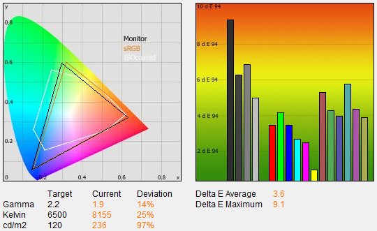

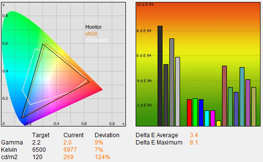

Az OSD szemrevételezése után a kalibrációval próbálkoztunk, de előtte bemértük a különböző, monitor által előre eltárolt profilokat is. Az öt plusz egy profil a színhelyesség szempontjából nem vizsgázott túl jól, a deltaE értéke minden esetben a hármas érték felett maradt, ami teljesen kalibrálatlan állapotra utal. A gamma 1,9 és 2 között váltakozott, ami a sötétebb képrészleteknek enyhén szólva sem kedvez, az árnyékok eltűnnek (a gamma Mode2-es és Mode3-as beállítása csak tovább ront a helyzeten). A fényerő és a színhőmérséklet profiltól függően nagyon széles tartományban mozog, igencsak véletlenszerű benyomást keltve bennünk. A deltaE a fekete és annak egyes árnyalatainál volt a legmagasabb, ebből kifolyólag a többi szín sem volt elfogadható. A Text módot használva besötétedett, fakó és csúnya lett a kép. Internet módban kielégítő volt a fényerő, talán ez az egyik legjobb a mindennapi használatra. A másik a Game mód, ez szerintünk a nappali fényviszonyok között a legelfogadhatóbb beállítás. A Sport mód ismét csak túl sötét lett, kékesszürkések, hidegek lettek a színek, míg a Movie mód ennek az ellenkezője, bár a fényerő nem változott, de vörösesek lettek az árnyalatok. A kalibrátorral bemért profilok láttán tisztázódott, hogy az F2380 a Dell 2209WA-hoz hasonlóan csak az sRGB színteret képes megjeleníteni.
