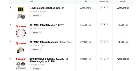

Drughi
válasz alphaville #39019 üzenetére
& tboldi:
Köszönöm a tanácsokat, végül ez a pakk maradt.
Kapott egy átnézést a kocsi, ott is ezeket állapították meg, de a biztonság kedvéért elvittem ismerőshöz, aki autószerelőket tanít az egyik suliban, ott is megnézte 2 oktató.Nem nagy összeg és fő a biztonság.

Benéztem egy rendelést:
Szerintetek 200mm-es fékdobhoz mennyire használható 180mm-es fékpofa?
