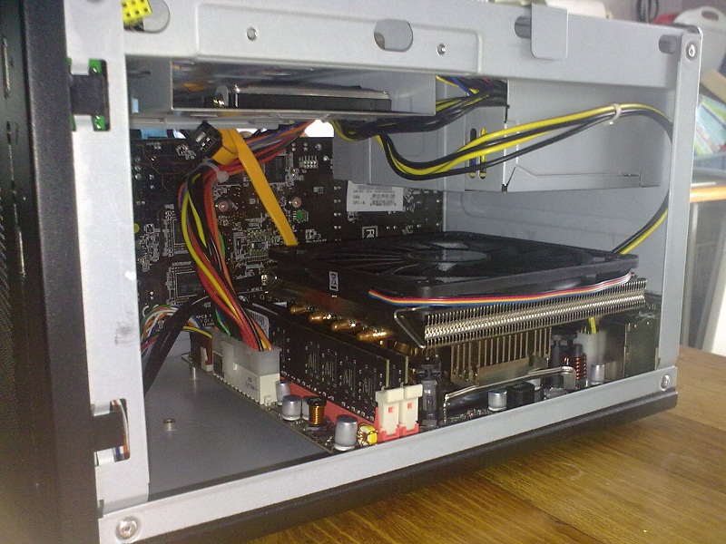

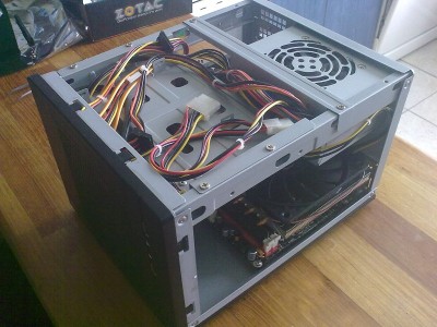

Nos kész a gép, sikerült összerakni a shurikennel és bekerült egy 5770 is. íme
Egyébként vettem új billt is Logitech k300 személyében.

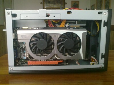

na végre megvan az utolsó cucc a gépemhez, tegnap szereltem rajta egy utolsót
ment bele egy AC Alpine 64 GT, Papst 80mm háztventi és az xfx hd4830
a vga teljesítménye elég jó (source-os játékok, civ4, stb 1280*1024-en), de a hangja...
sajna beigazolódott a félelmem, már idleben (40% venti) is zavaróan susog, a full loadról meg nem is akarok beszélni
amint lesz egyslotos 5750 (esetleg 5670) cserélek... addig is imádkozom a Szent Megváltó Topimacihoz, hogy legalább az halk legyen -
