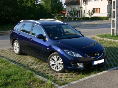

Napfénysüti
Ebből a Mazda 6-os szériából van itt valakinek kombija? Mazda 6
Ha igen le tudná mérni lehajtott hátsó ülésekkel mekkora a csomagtartó hossza és magassága a tetőig?Hálás lennék.
Illetve: mennyire jellemző a rozsdásodás erre a szériára? Ajánlották hogy legalább 2006-ost érdemes venni, onnantól jobbak?

Bejelentkezem én is a topicba egy 2008-as 6-os kombival, ill. egy, már vagy 15 éve eladott 1990-es 626-ossal.
