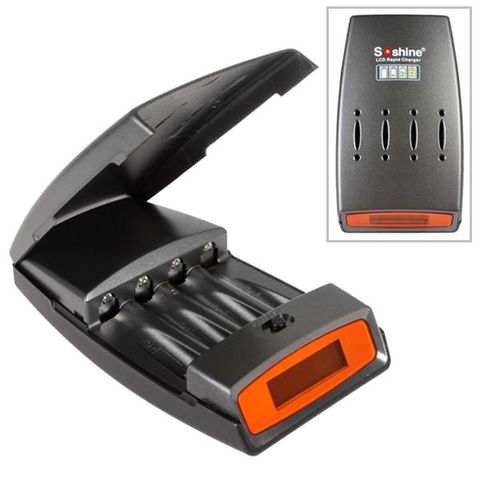

Régen az akkus topikban futott ennek a töltőnek egy hasonló működési elvű változata, amin kisütőgomb is volt:
Akkoriban többen is vásároltak belőle, mert olcsó árához képest egész jól használható volt.
Azt viszont látni kell, hogy ha csak egy AA-cellát tesznek bele, akkor 1,2 A árammal tölt, amit egy jobbfajta, nagy kapacitású, kis belső ellenállású akku elbír ugyan túlmelegedés nélkül, de nem feltétlenül egészséges annak sem.
Kettőnél 600 mA, 3-4 cellánál 300 mA a töltőáram.
Aliexpressen C905W néven találod, ahol el lehet olvasni a visszajelzéseket is.
(#60951) Upo
Létezik ilyen hozzáállás, hogy ami kínai és hálózatról működik, annál félni kell a tűztől. Ezt én inkább laikus félelemnek tartom, az ismeretlentől. Nálam ez másképp működik: megvizsgálom a konstrukciót.
